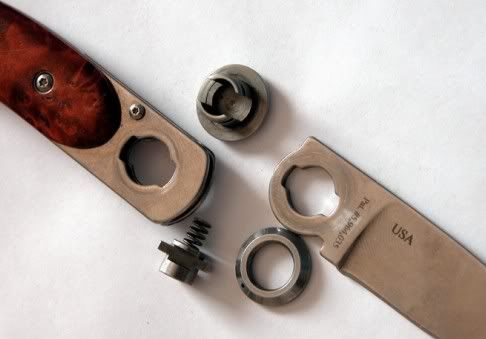

如題:求结构说明,有图更好.謝谢!

    轴心锁定机械装置

    发表于 2010-6-4 14:53 | 显示全部楼层
    轴心锁定图:

    发表于 2010-8-20 09:44 | 显示全部楼层
    似乎是,刀片套在空心轴外转动,滑动锁定块沿轴向运动,把刀片和刀柄锁在一起,开刀关刀都要按下;止刀轴位置很靠后
    但是看图片,锁定块只把刀片和一侧刀柄连接,受力不对称,另外不知有没有磨损补偿

    有没有人测试过这种锁定的坚固程度?看资料上说这是最坚固的锁定之一。
    发表于 2011-10-28 10:38 | 显示全部楼层
    所有的锁定理论上都很完美,还是看做工和用料,这是我的理解。bm2xx貌似有一批侧跳用的就是这个锁定吧
