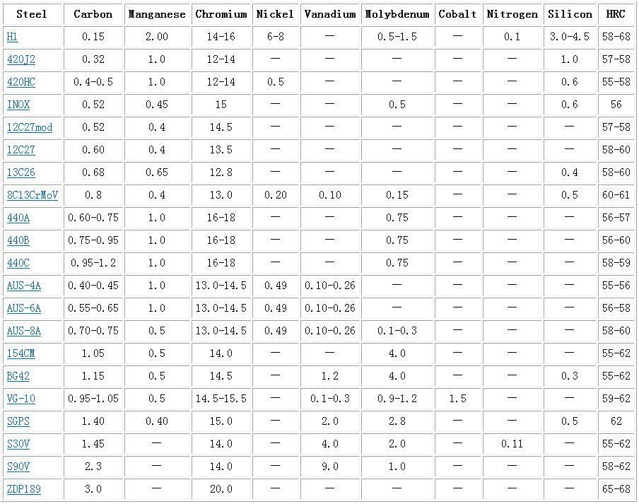

    发表于 2008-5-4 02:15 | 显示全部楼层
    http://www.jyyes.cn/
    原帖由 jasonp 于 2008-5-2 03:22 发表
    420HC的碳含量只有0.4到0.5,比420J2高了不到0.2个百分点,420J2的碳含量是0.32
    1095的碳含量是0.9到1.03
    440C的碳含量是10.95到1.2
    420HC的最高淬火硬度是58HRC,很少有人会做到58
    [IMG]http://i276 ...
    您这个表后面标注的hrc值是不是有点出入?813的值是60-61?那小三为啥给做成57呢。。。
    发表于 2008-5-4 02:22 | 显示全部楼层
    原帖由 vicooo 于 2008-5-4 02:15 发表
    我对其中几个硬度也有异议,比如13C26和8A,但是也无从查证,因为目前还没有看到有其他刀友或者刀厂有类似邮票的这种数据报告
    以后有了可以对比一下
    还有一种理解方式,就是这个表格是根据对国外刀具硬度的统计得出的结果
    [ 本帖最后由 jasonp 于 2008-5-4 02:36 编辑 ]
