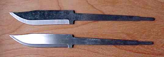

刀胚是買現成的,用做皮套剩下的皮做刀柄,皮柄磨到#400後就上保革油再用熱風槍加熱,讓油滲進皮柄內,吃飽油的皮柄顏色變得深沈飽滿,和工廠刀的皮柄上透明漆或以前用砂帶磨到#240後直接用棕櫚蠟的感覺不同

    刀胚原來的刀尖有點上翹,不太喜歡就改成現在的樣子了

    皮柄所用的皮子厚度不一样,是故意这样的吗?
     楼主| 发表于 2008-8-9 13:44 | 显示全部楼层
    剩下的皮有厚有薄,想看看做柄的效果有何不同,就把薄的放在中段,前後用厚皮,不過看起來薄的效果好像比較好,個人感覺

    请教一下刀柄的铆定方式

    买来的北欧刀胚大部份在刀刃面都是用低目数的砂带(或砂轮)研磨出来的,所以不是很平,要更美观的话可以重新拉丝,我只是对刀锋重新研磨锋利,在刀刃面留下不少痕迹,保持一点"粗矿"味
