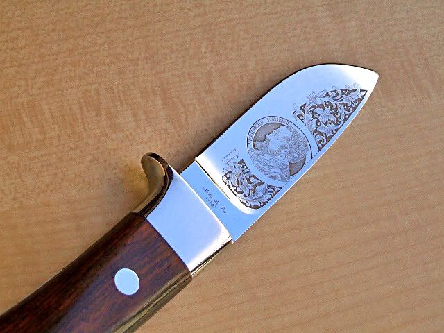

Montynie 大师来自西班牙,这是JDagger_007 做的刀,Montynie 大师作的蚀刻。
JDagger_007 提供一些迭戈Attwell技术数据 :
钢铁是采用Boheler N695 (相当于众所周知和流行的440C) ,热处理成的硬度为56~57。
柄材为红色的碳素纤维和黑色的一种名贵乌木。

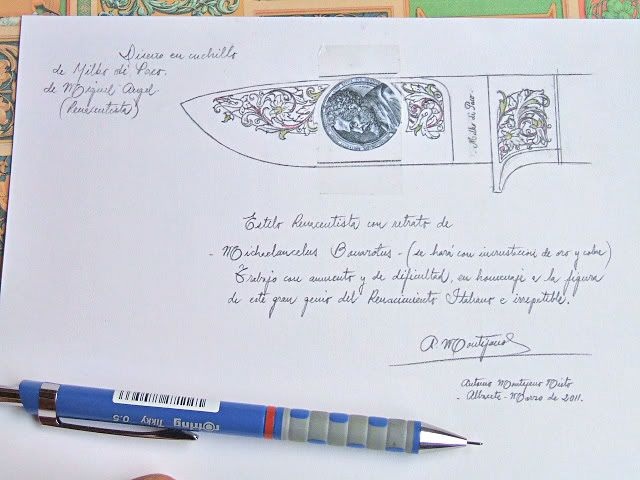

画草图
Montynie 的设计多来自于论坛和一些经典的场景。
要嵌金的地方用黄色勾勒出来。
然后是照着设计图开始绘稿。这里全凭经验和铅笔的描影,必须十分小心,稍微的错误将难以修改。
这里铅笔的描影是非常重要的,以避免绝大多数可能犯的错误。

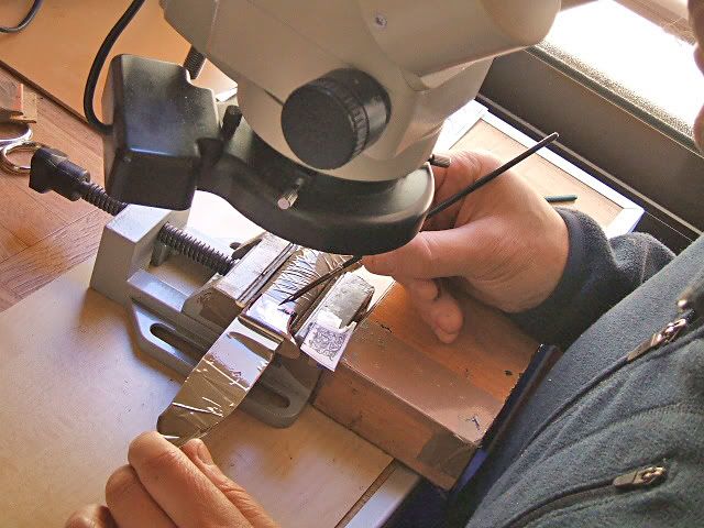

微雕,这需要借助显微镜。这种情况下,我失去了视觉和现实的大小感,起初我觉的很困难。PS:这里作者使用的是OptiVISOR蔽光显微镜。

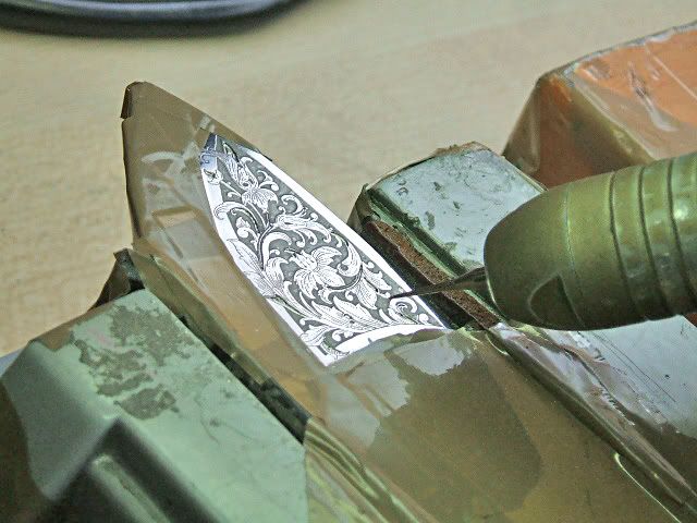

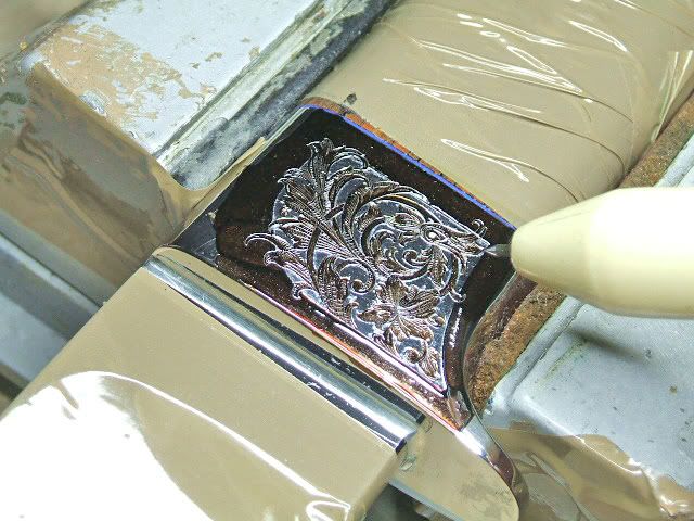

    用蜡或松香(貌似松香更好)包裹住需要蚀刻的整体。
    再用刻笔在显微镜下雕刻,通过雕刻的深浅和粗细来控制画面的层次感。
    另一面需要蚀刻的地方
    这里的蚀刻液译为“强水”之前发的帖子里论坛里的人说就是“王水”
    看看雕刻时的姿势,手与刻面呈45度左右的夹角。这么一刻就是好几个小时,大师开玩笑说以后会得帕金森病。
    雕刻的时候手要保持相当的稳定,以保证阴刻图的质量。

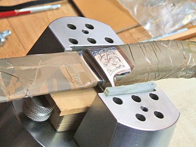

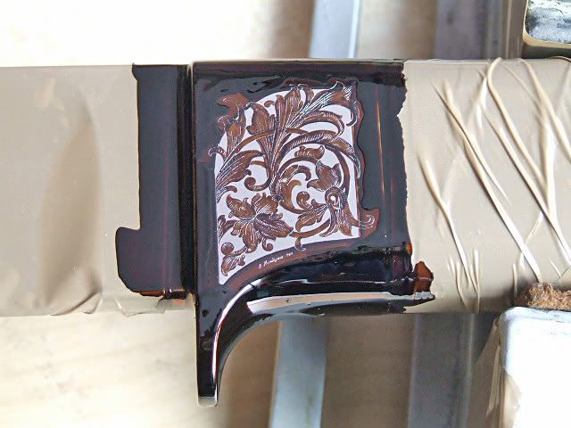

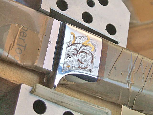

    这张照片显示的是,蚀刻图的蓝本弄好后,一定要将其他非蚀刻的地方都保护起来,因为时刻常有不可预料的失手。
    该作品已记录在其第一次蚀刻, 现在的过程中保护阴影处,使蚀刻底部的时刻。 为此第二次蚀刻,填补了部分被蚀的地方。这张照片通过显微镜显示了雕刻的阴影。
    这张照片更近,显示了蚀刻的线格脉络。我们要确定酸蚀的是否精确,以作休整。
    第二次蚀刻,将细节的线格脉络进行加深。
    清洗后蚀刻的效果

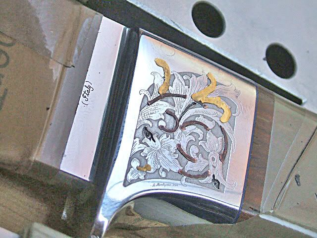

    阴刻的部分是留作埋嵌金银等装饰金属用的
    以下是蚀刻阴面的细节,埋嵌用的。

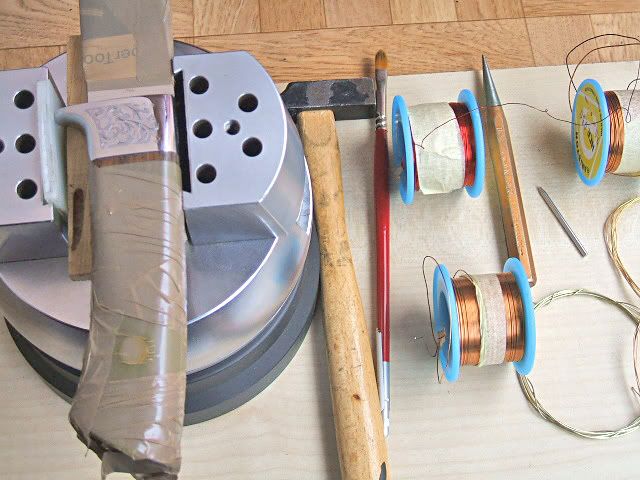

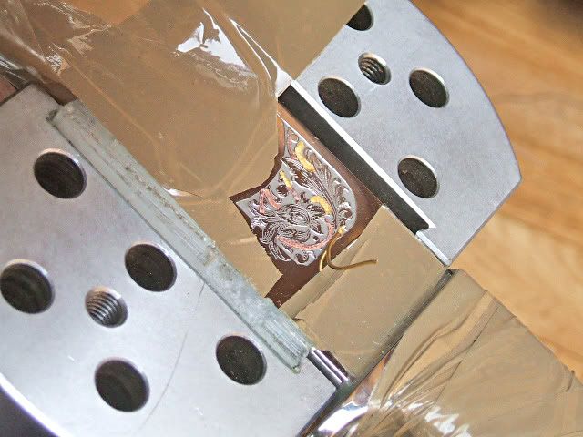

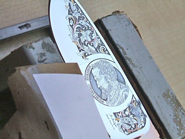

    肉眼可见的沟槽我已经作了嵌线
    开始嵌入24K的金丝
    嵌金是一门很能让你的作品增色的技术,成本也很合算,才几欧元。
    嵌的时候根据沟槽的大小确定嵌丝的粗细,以免浪费。
    砂光后是金线镶嵌与金属在同一水平面上
    没有黑色背景的反差,所以工作时必须非常的小心翼翼。
    填充黑色后的清洁

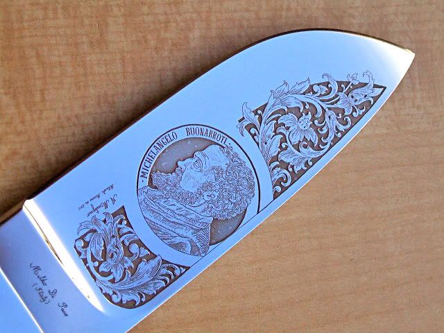

    必须彻底清除表面的墨渍
    经过蚀刻和清洗后的作品完工
    省略的废话……
    鉴赏篇
    全贴剧终!!!!
