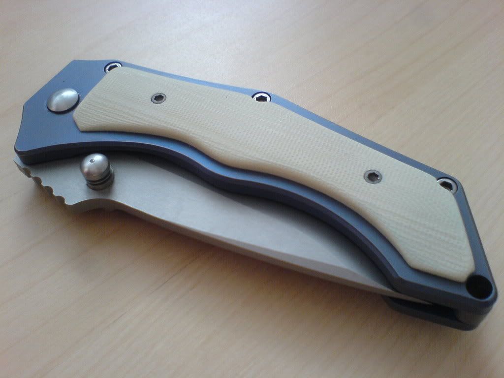

解剖图
之前以为是07/125,结果是07/25,我太高估JB的生产能力了。不过也好,小批量做QC应该能更好一点(美好的愿望啊)
拆开之后发现这把刀开刀时候涩与主轴松紧和油的多少完全没关系。是强力的锁片给开刀造成了阻力。我尝试把锁片稍微向回弯一点,但是出现了点头的问题。无奈只好再弯回去,不敢乱动了。
另一个发现就是fugitive的铜垫片很小,对功能应该是没有任何影响,但我总觉得垫片大点好,大点稳定。

晕死,不好意思,更正一下,背后的那一条钛不是ferrk加的,是jim burke本来就有的,还真重型

另一个发现就是fugitive的铜垫片很小,对功能应该是没有任何影响,但我总觉得垫片大点好,大点稳定 ...
垫片大了就装不进去了,J兄。至少锁定那一边是装不进去的。
可以试试把另一面的垫片换个大点的,如果买回来的现成垫片厚度不合适的话,自己很容易改,磨一下就好了。

另外,我建议去汽车配件店买一对O圈,或者二对,套在开刀钮上。可以改善手感。

嗯,这个了解,原来手里独狼的T3的垫片就是一边大一边小。垫片换不换问题应该不大,不影响功能,加上我也懒,就这么地吧。
另,定位珠看起来像钢的。
e兄注意到推钮上的两个铣槽了么?

那是车槽。
对了,我有个问题:中轴与开合阻力无关,那么是否中轴螺栓在正常情况下就是上到最紧状态的?

原帖由 ericf 于 2009-2-13 09:18 发表
那是车槽。
不是最紧,应该还有1/4到1/2圈可以拧。
说和开合阻力无关是因为我把主轴的拧松对开合也没影响
