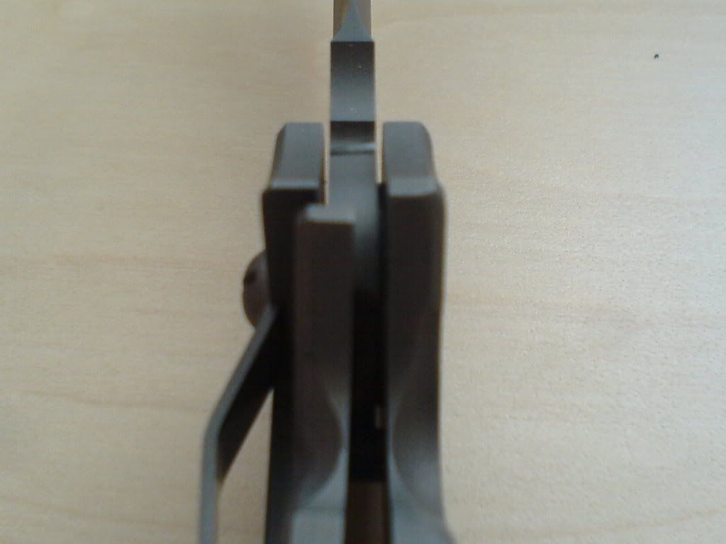

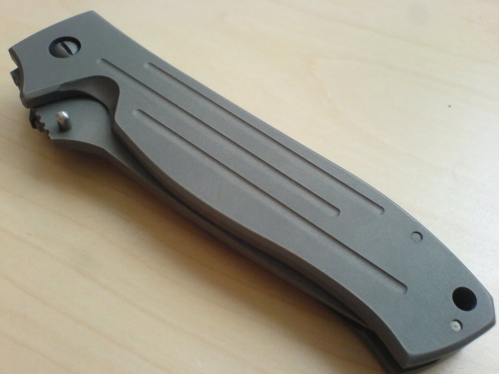

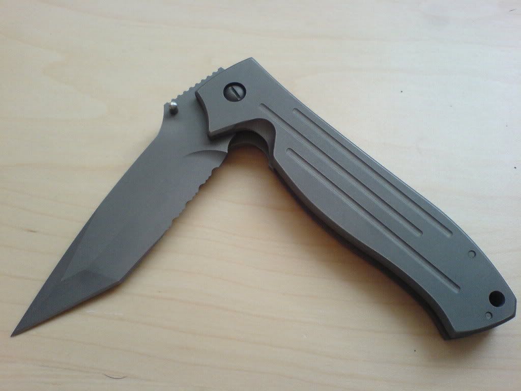

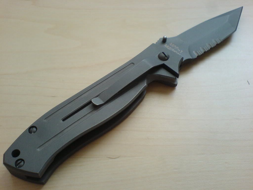

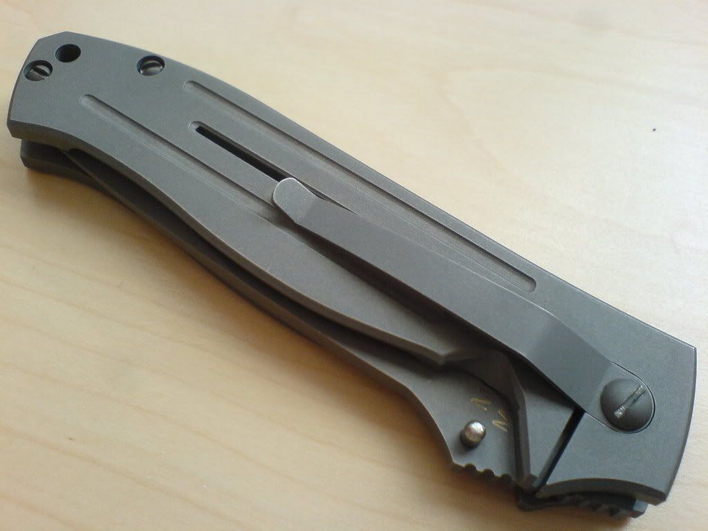

拿到MPF的第一个感受是,虽然是全钛的,但是这把一点都不轻。因为刀身和手柄都是4mm的钛,尽管手柄的锁片侧已经被削薄了不少,但还是挺重的。同样是4寸刃,蜘蛛的C36比MPF轻太多了。第二个感受是MPF的原厂锋利程度不如我接触过的绝大多数钢刀。我不知道这是材料特性还是什么,但是我觉得是材料特性的可能性比较大。因为我感觉锋利的方式是削手皮,而MPF的锋利程度和我的另一把boker的陶瓷这刀感觉类似,都是在对付皮肤的时候感觉打滑,侵略性不强,但是对付纸就得心应手,推纸一点问题都没有,刮毛也可以。MPF齿刃的感觉则和平刃完全不同,非常有侵略性,令人印象深刻。
之前听说过钛的粘附问题,一直没有尝试过,这次试了一下,和传说的差不多。如果不用手顶住锁片而正常开刀的话,MPF的锁片会和刀身底部牢牢粘住。锁片的弹力其实并不大,但是粘的很牢,必须要很用力才能解锁。值得一提的是,MPF的主轴出人意料的顺滑,以至于让我觉得用推钮推开MPF是一种享受。
在把MPF收起来之前我让它和fugitive比了一下体重。手头没有秤,用的是尺子做的简易天枰。结果是fugitive比MPF大概要重10%左右,而fugitive的全长只有7.75英寸(MPF是9.25英寸),fugitive还真是胖= =.
忘记补充,区分军用和民用版的MPF可以看推钮。民用版的推钮是圆头的,军用版的是平头的。

    刀形设计的还是很好的,前面有指槽
