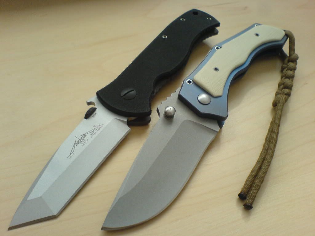

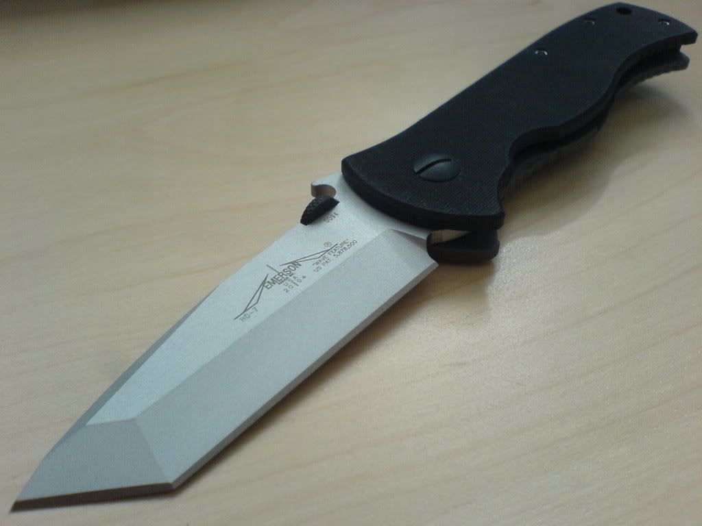

跟别人换玩具换来的EKI HD-7,看品相还可以,一看日期居然是2004年的,还是编号0094的。
入手总体感觉还可以,手感不错,开合顺滑且声音清脆悦耳。无点头摇头。用料和完工度虽然与其价格不太搭调,但也还勉强过得去。让我觉得不爽的是一方面这把刀主轴螺丝位置比较深,所以尽管闭合之后刀尖接近手柄低端,打开时手柄和刃长的比例不太好看,总感觉刀身有点短。另一方面好像emerson的 HD7和HD12新刀的锁定吃的都比较深,这把刀大概在2/3的位置。也许还是可以磨损很长时间,但是作为线锁补偿强迫症患者的我,还是会很不爽。

    其实您这把HD7的锁定位置算是正确的锁定位置了!
    只是坏就坏在EMERSON老是锁片跟刀跟结合的位置角度不正确,
    以至於产生线跟面来做结合锁定而不是面跟面的结合锁定,
    这样一来锁定不够确实,二来钛锁片因为是一条直线而不是一个面跟刀跟磨损,
    所以磨损也快。
    等到磨损多了之後,虽然锁片跟刀跟的锁定面积增加。
    但是锁片也到底了!
    常听很多刀友包含我在内抱怨EMERSON的锁定容易磨损到底。
    其实重点不在於锁片的厚度,而是在於所片跟刀跟锁定面结合的角度上是否正确的呈现一种面跟面的结合!
    以上个人观点,提供给jasonp兄您参考!

    确实是这样。我也考虑过这个问题,像SBZ的锁定就是锁定和刀身接触面积比较大,所以磨损相对较慢,而且越来越慢,我手里的fugitive也是。但是好像emerson的刀锁定做的比较粗糙,或者说是设计的不太合理,切割锁片的时候偷懒了,为了达到想要的锁定位置而牺牲了锁定的磨损寿命。要是emerson肯稍微多花点点精力,把锁片切或者磨的带个小斜面,刚好可以和刀身咬合就好了。
