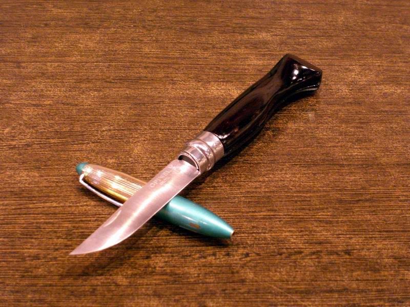

    我自己的OPINEL改黑檀柄.上生漆!!
    参与人数 1参与分 +5 收起 理由
    刀疯 + 5 很棒!

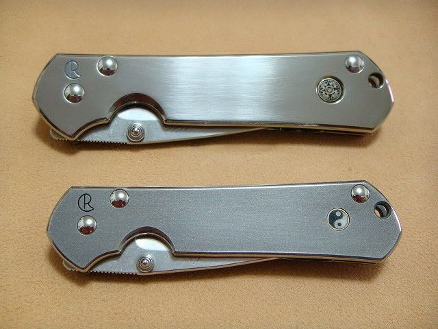

    施兄,请教您2个问题
    1丶MB42 的孔里面,塞得是啥啊?
    2丶维士钳子和880,做的镜面太漂亮了!!请问用的什麽器械?我曾经发狠心弄个镜面,买了个角磨机+羊毛轮,结果费了好几天劲,整了一个“雾面拉丝”,最後美其名曰“H.L. 大师手磨雾面拉丝”...............................
    李兄!
    BM42里塞的是马赛克钉,我之前常跟一位喜欢自己动手做马赛克钉的台湾刀友,
    跟他要几颗特制的马赛克钉图案,然後切薄之後塞在一些洞里。
    我在上个马赛克钉应用图好了!
    至於抛光,您以上的机器都没错。但是除了抛光之前打磨的工序之外,
    您好像少了助抛膏是吗?
    助抛膏我们这里依号数由粗到细分别是青土丶蓝土丶白土。
    但是我自己的习惯是砂纸打磨之後,
    上羊毛轮抛光依序使用青土丶蓝土最後再用抛光膏就能达到如镜面的效果了!
    我有发过一篇抛光丶研磨工具应用篇!
    请李兄点选以下连结:
    http://www.knifriend.com/viewthr ... 81%B9%E2&page=1
    [ 本帖最后由 ICE6426 于 2009-4-16 01:01 编辑 ]

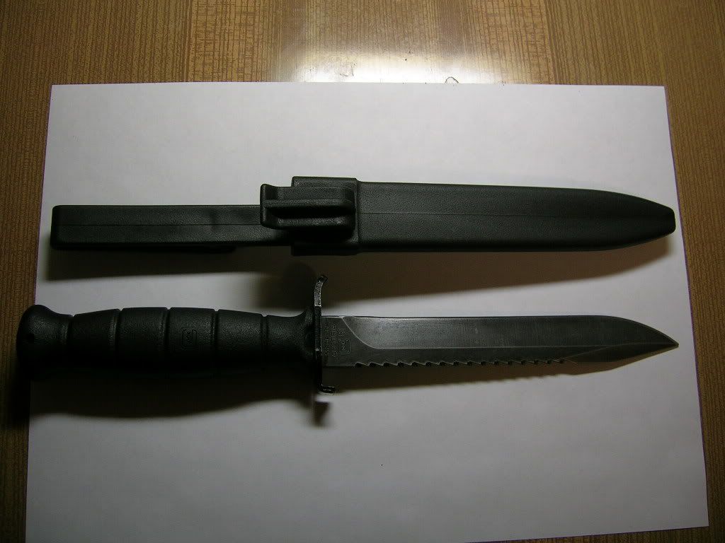

    好帖子啊!发个我以前的Glock 用洗碗布打的!!算不算啊!
    crkt的 我把刀鞘给改了
    参与人数 1参与分 +5 收起 理由
    刀疯 + 5 当然算!不错呢!
