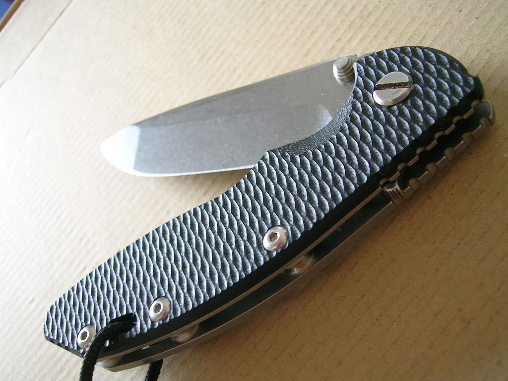

    应zzkkrr兄第和对Hinderer XM 18 感兴趣的刀友的要求。决定来个彻底的分解,看看这刀有啥神秘的地方!很怕拆开后装不上或装不到位!也算得上是我的第1次!拼了!(不是今天拆的)
    刚买来一个月的时候出于好奇,决定拆开来看看,同时也想和刀友分享下心得。迫于当时还没到300分不能发图就。。。。。。一直等这这一天的来临呢!现在的心情真的很激动!
    以前拆的过程是晚上照的,开了闪光灯,效果不太好,也不够详细。今天决定来现场版的!从新拆一次!!!!!
    好了不说废话!开始行动!

    先拍个未分解的照片

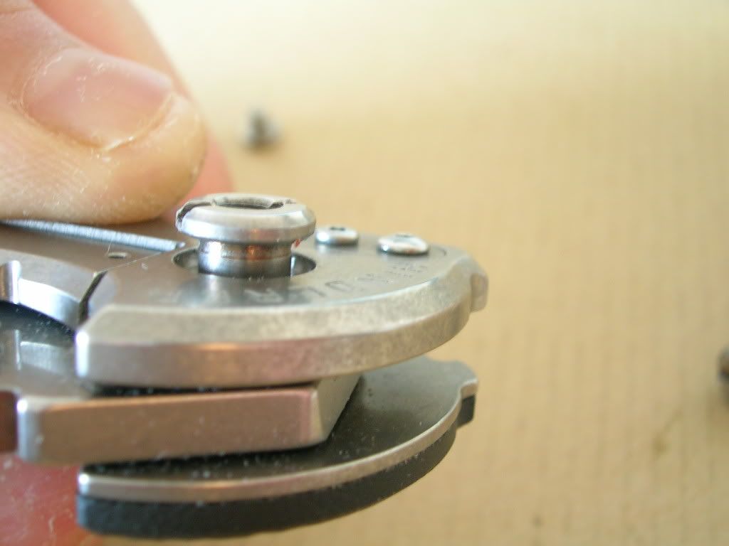

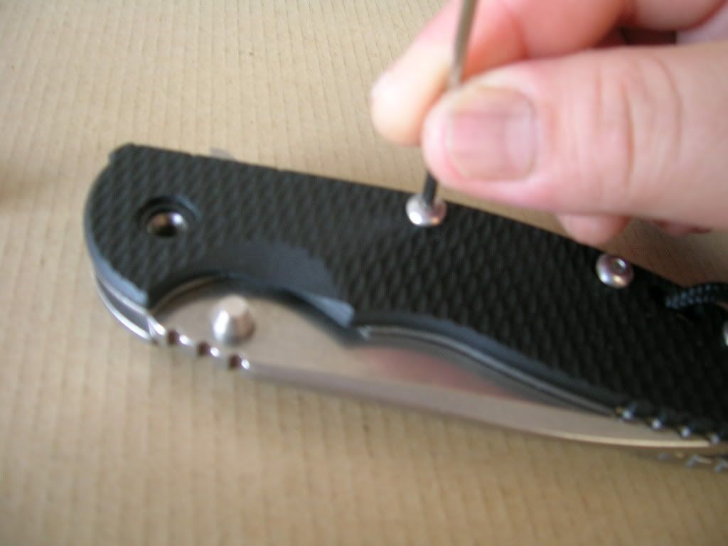

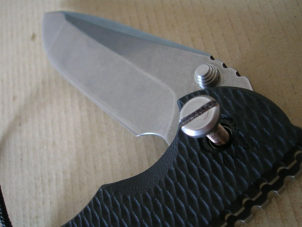

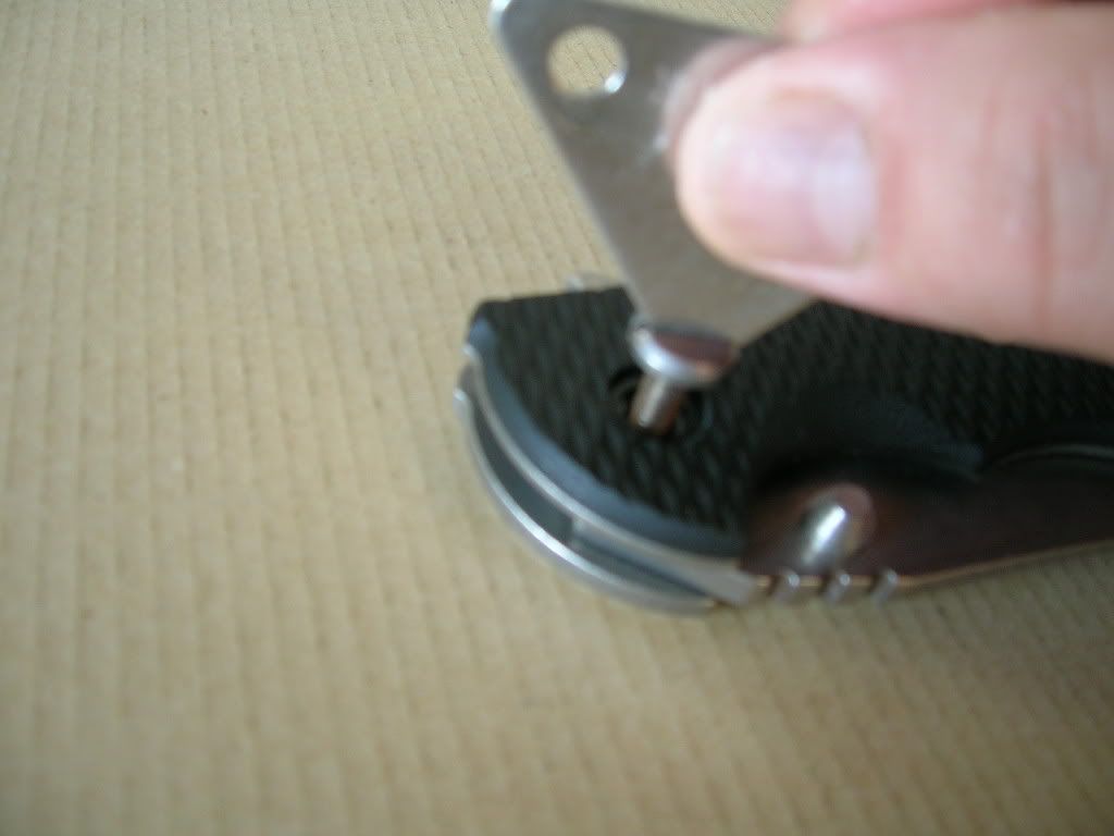

        先拿钥匙卡把主轴的一字螺丝拧松。
      第一次拆开始的时候,我都不信居然上了胶,拧的时候主轴跟着转!由于平时有在论坛上做功课。也得到点心得!不能用蛮力,慢慢的加力!虽然一字螺丝不容易花
    吧。还是很小心。说实话很费劲我才给它拧开!上了不少的胶!其中的过程很乱,有点心慌!生怕弄坏了!
       主轴螺丝拧开后 再松动刀柄上的螺丝!还好没上胶 ,用内六角轻松的就拧动来了。

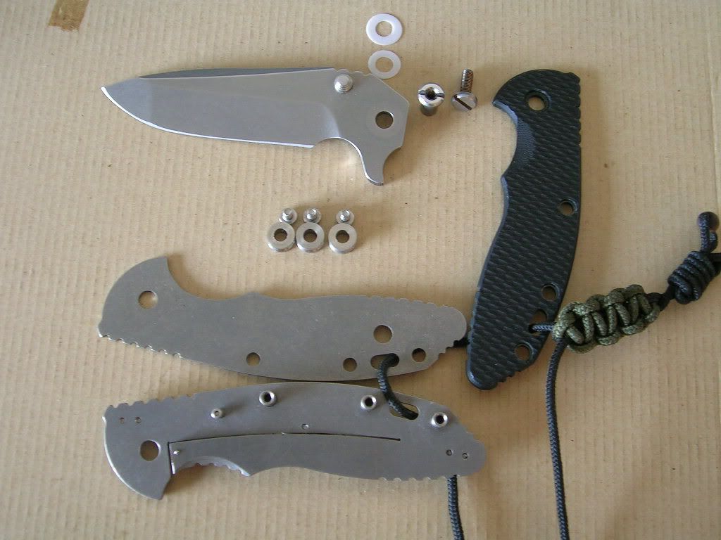

        先把刀轴拆下来,目的是先把刀片拆下来。(看拆大沙时候学的)
        小心易易把刀片拿下来的,还好不是很脏!

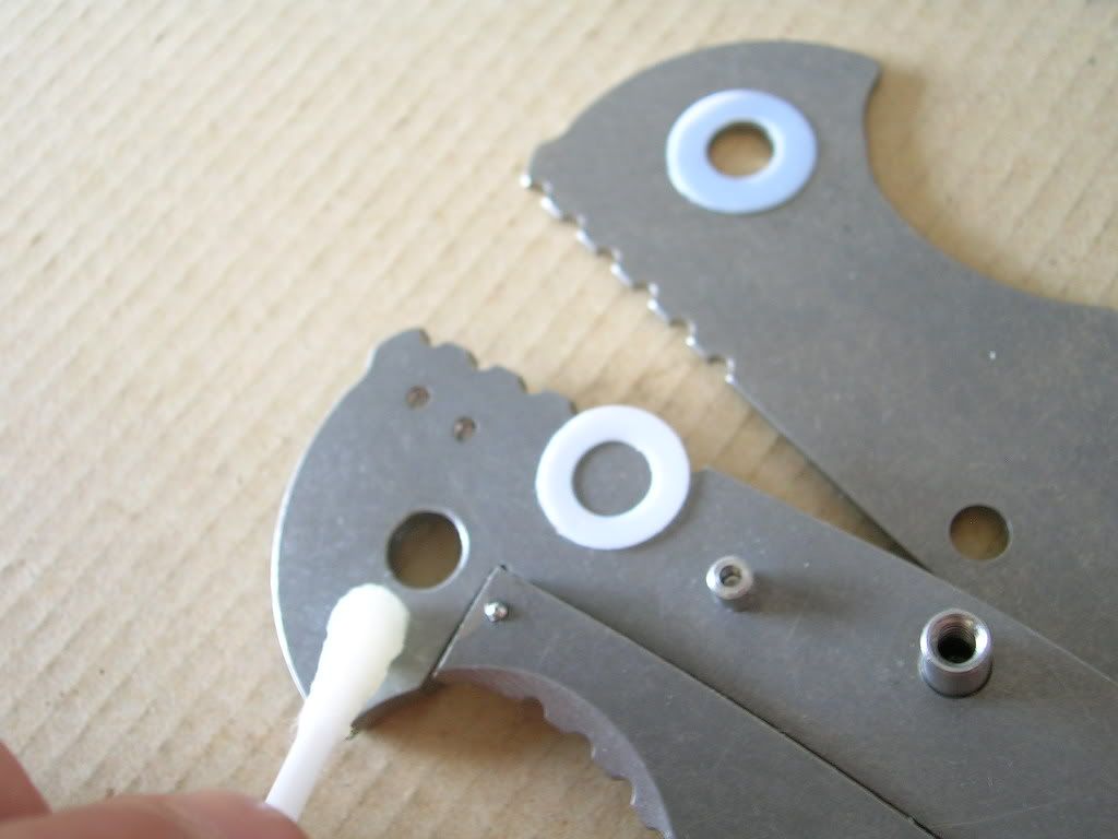

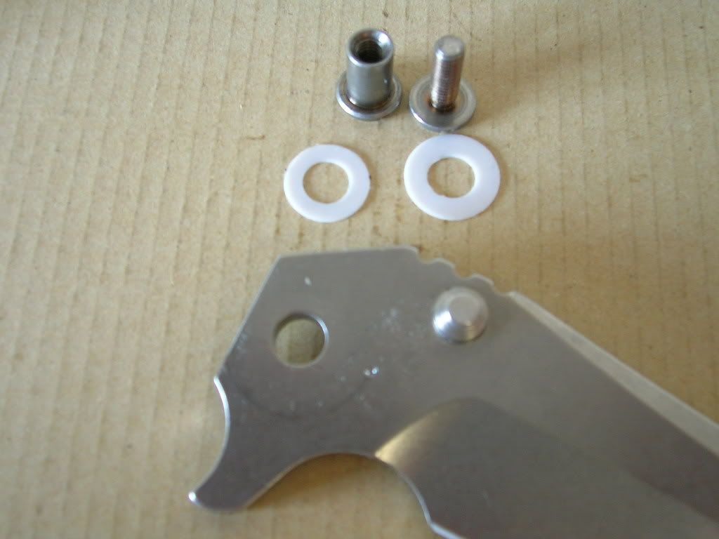

    取出里面的2个垫片!和大沙一样,一大一小,但好像是塑料的!可能目的是为了开刀 更加顺滑吧!
    刀轴很厚实,更加证明了他是个干重活的家伙!

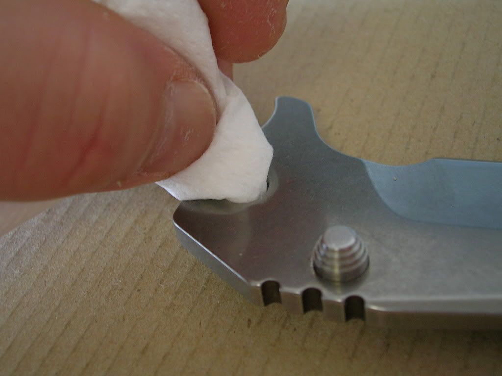

    用纸巾先做个清洁!

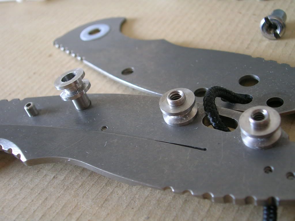

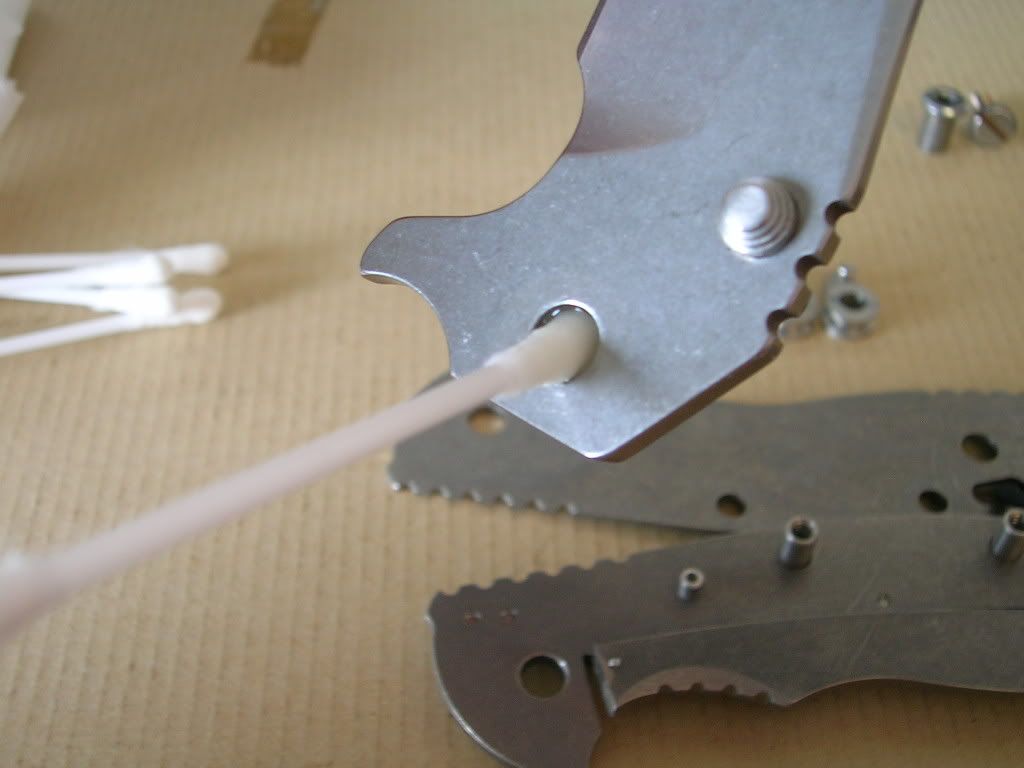

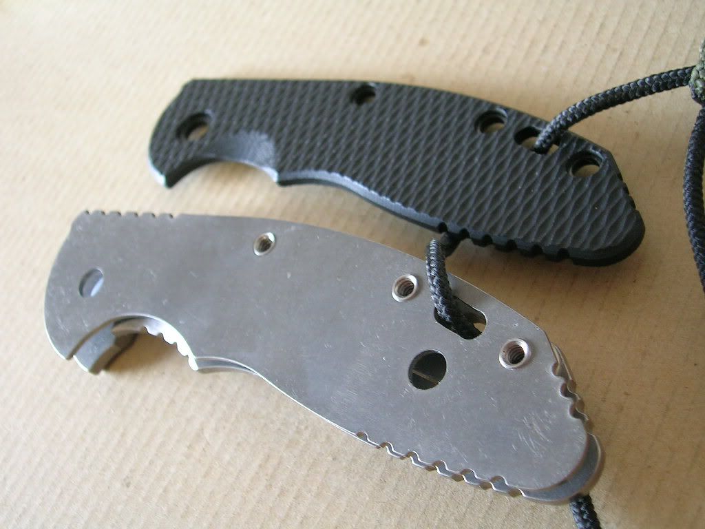

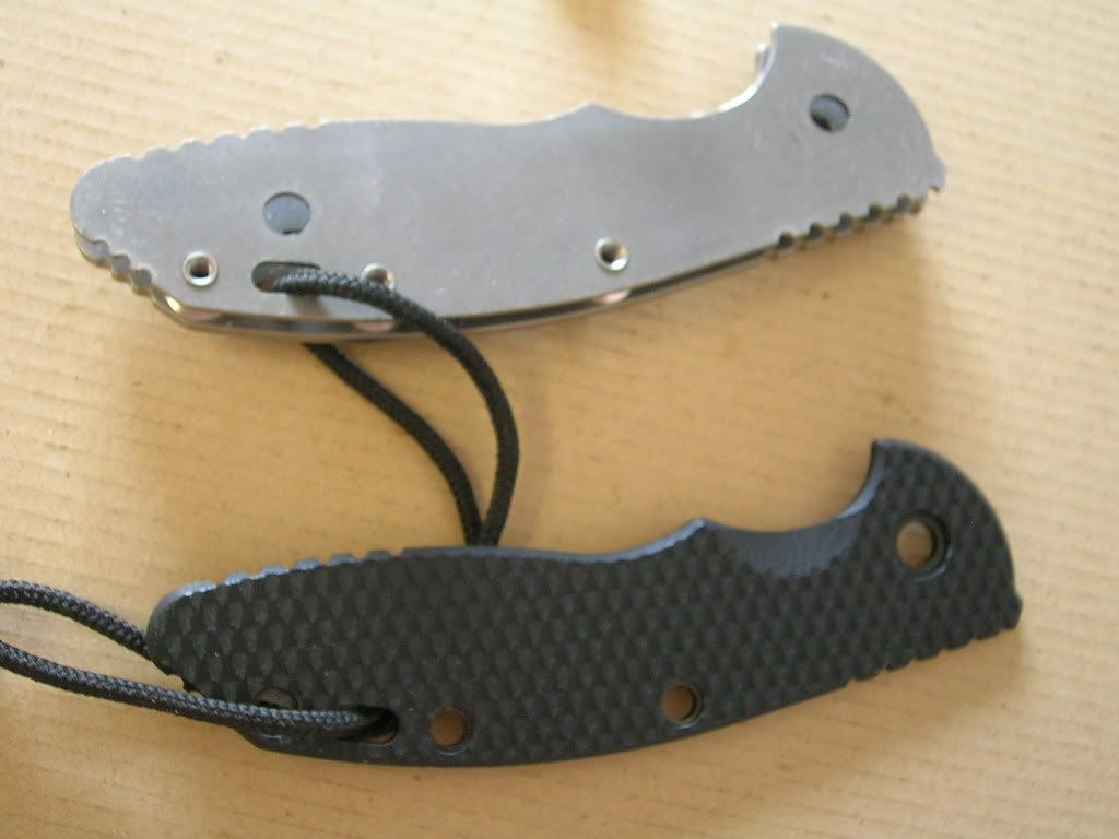

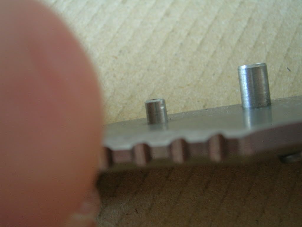

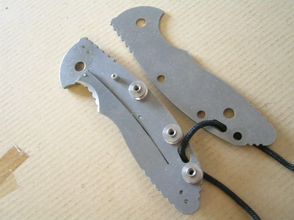

    下面开始拆刀体,先将G 10 贴面取下,下一步在分离(刀衬和锁定都是钛的,表面做了石洗)!有一点很重要 ,因为刀身上的3个小螺丝孔不再同一直线上!想直把衬片接拿下很不容易!窍门是从刀尾开始,慢慢用力!

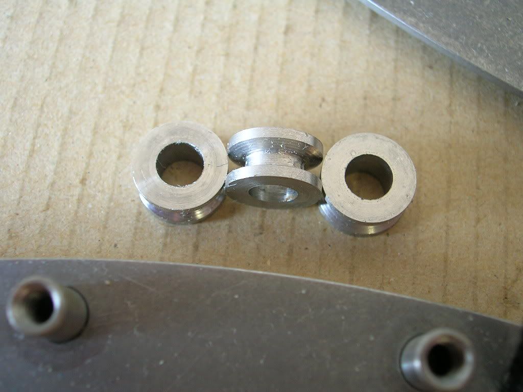

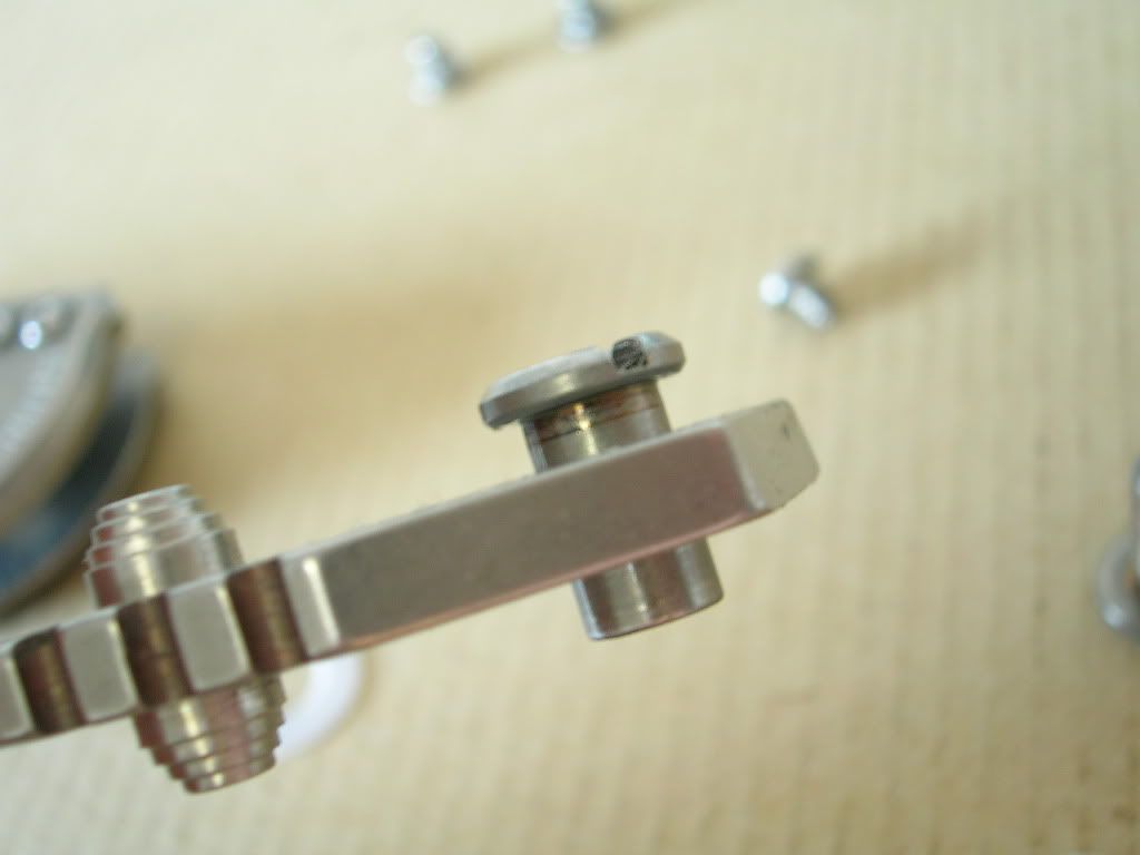

    终于拆开啦!支撑刀衬的小柱子(不知道他该叫啥,先这么叫吧)很厚实!!!
    这个东西保证了合刀的时候刀刃不会碰到支撑刀衬的小柱子!

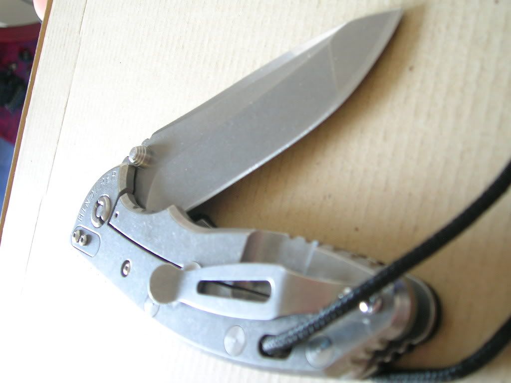

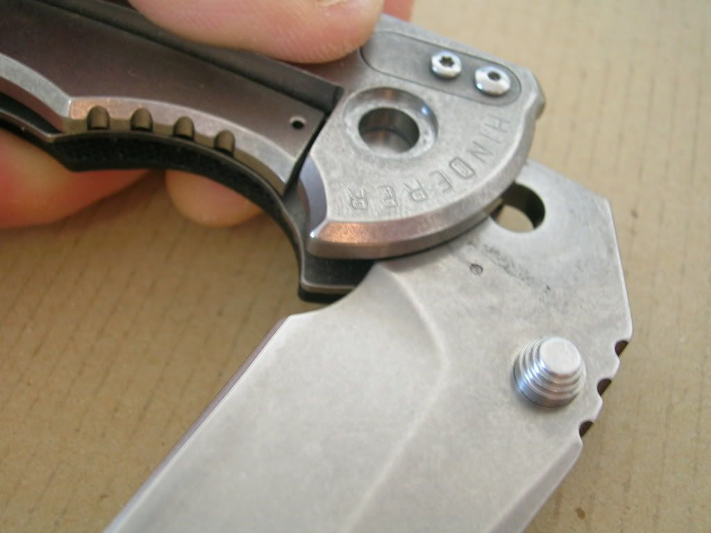

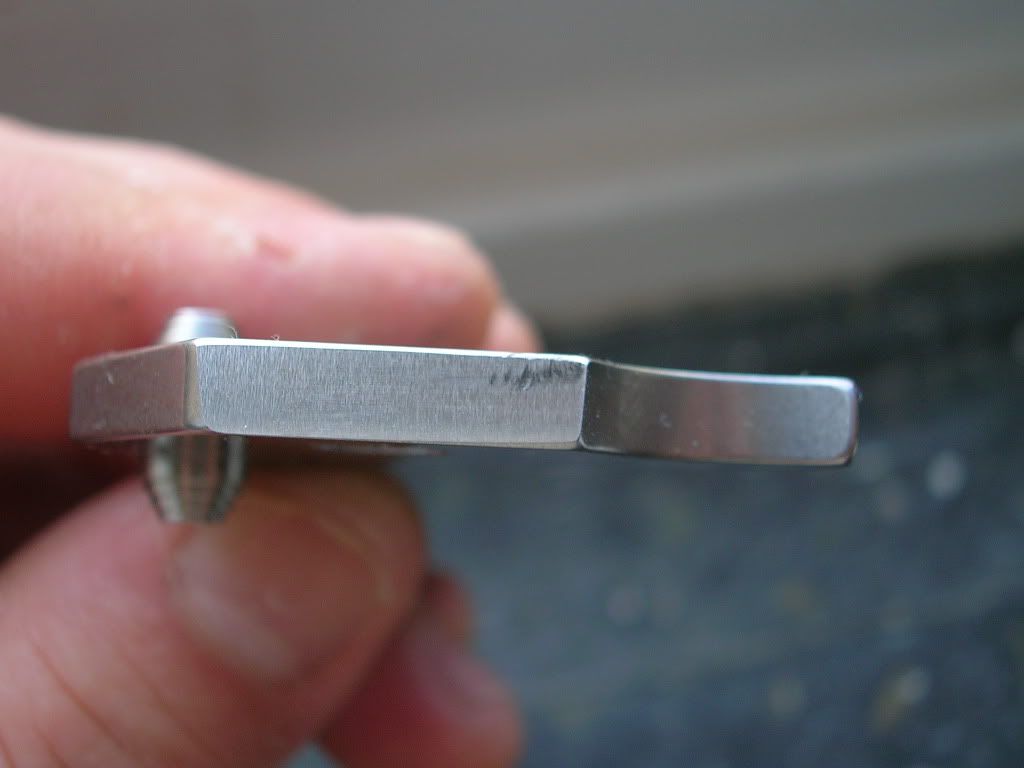

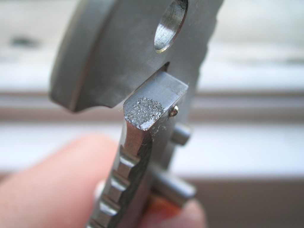

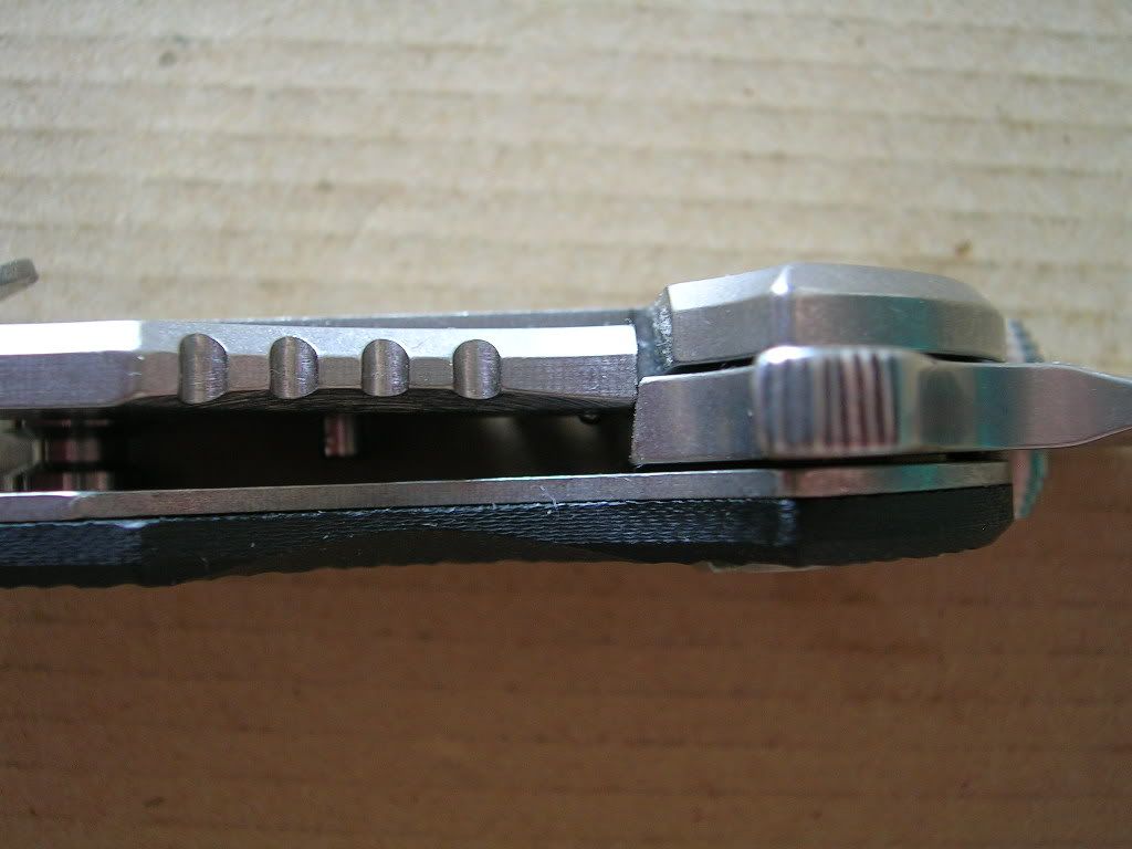

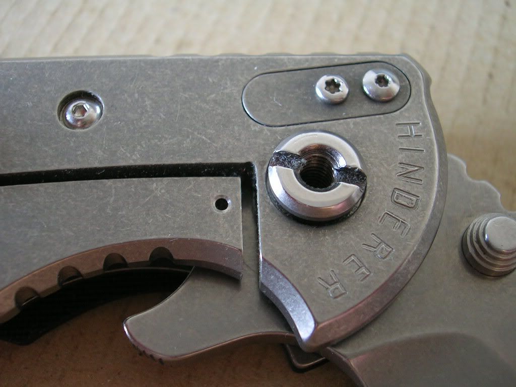

    亮点来了!hinderer 用的是 一体锁(钛) 厚度超过了4mm 。看看锁头,不是磨损造成的,出厂时就是这个状态!刀刃用的是20cv的很硬,也没啥磨损!
    原因有2(无依据,自己猜的,不对的话还请大家指正)
    1.增大摩擦不易解锁!
    2。由于钛比较容易磨损 ,和大沙一样 表面度了层合金防止磨损!

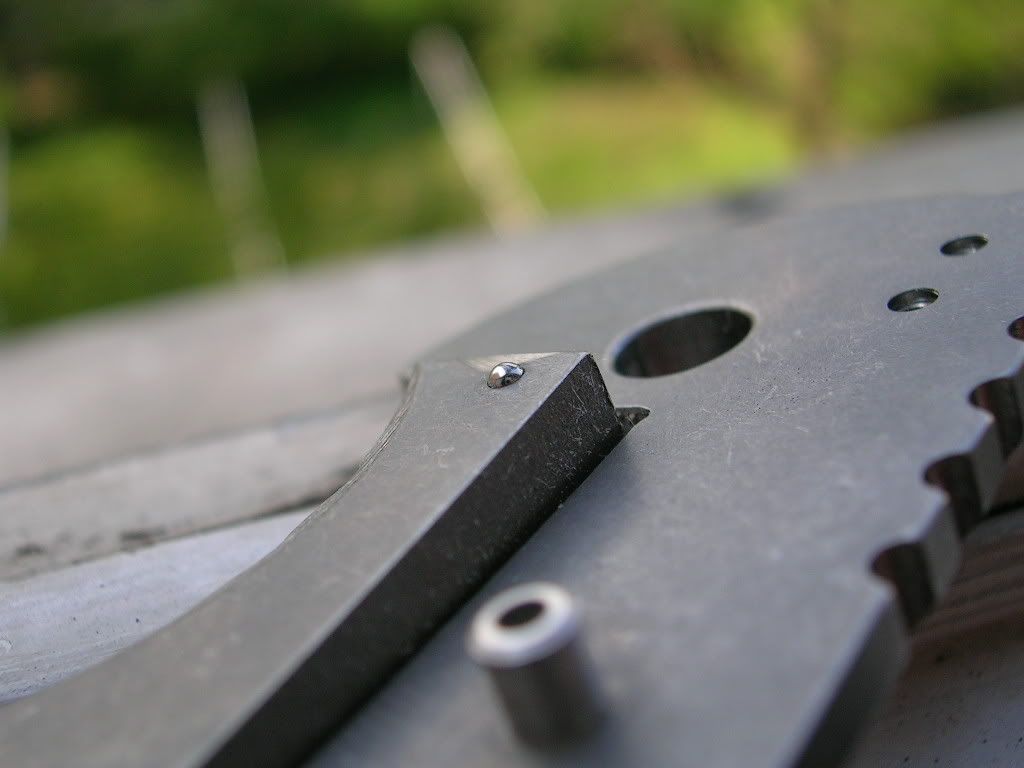

    定位珠很突出,虽然锁定的弹力不是很大!也能保证不会轻易自动弹开!开合真的很顺滑,阻力很小!
    这就是他的所有零件,比大沙还是多不少的!!

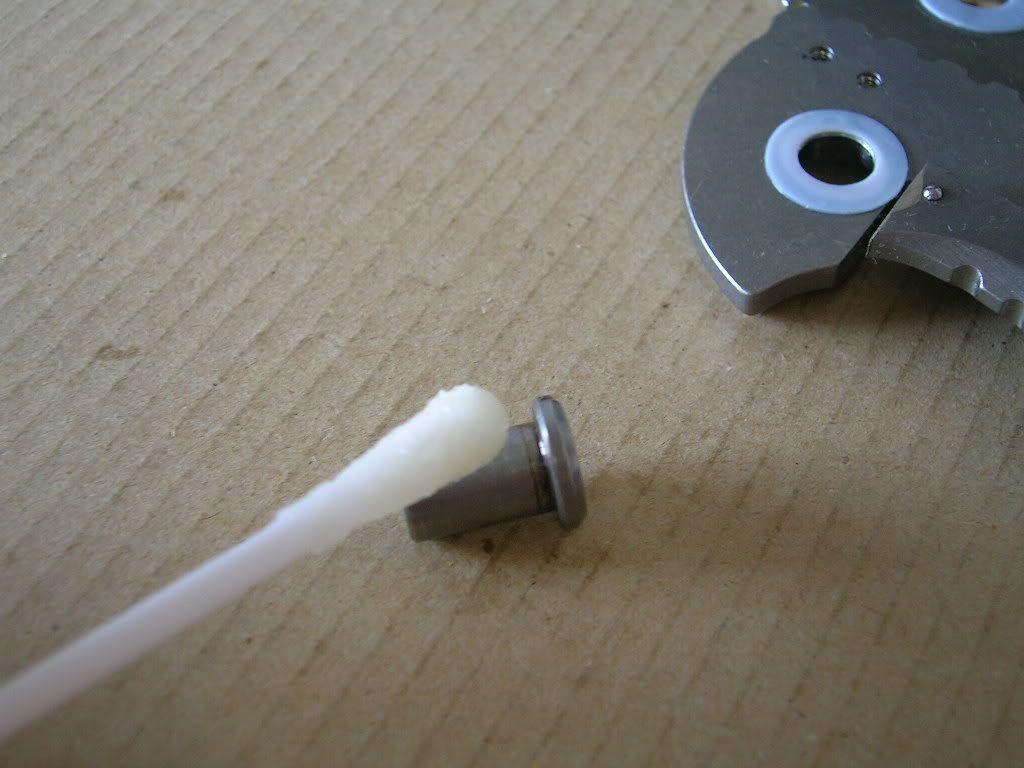

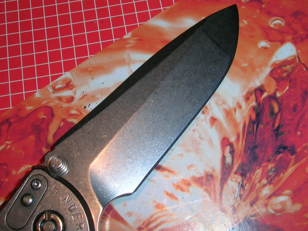

    先给刀上油,不要上太多!如图!
    然后套上小柱子!呵呵!刀体的安装和拆的时候一样注意顺序!
    安上上G10 贴面,把螺丝也安上,但不要拧紧,为了方便安刀刃!
    刀刃安装要有耐心不要急!
    然后套上主轴 并安上主轴螺丝

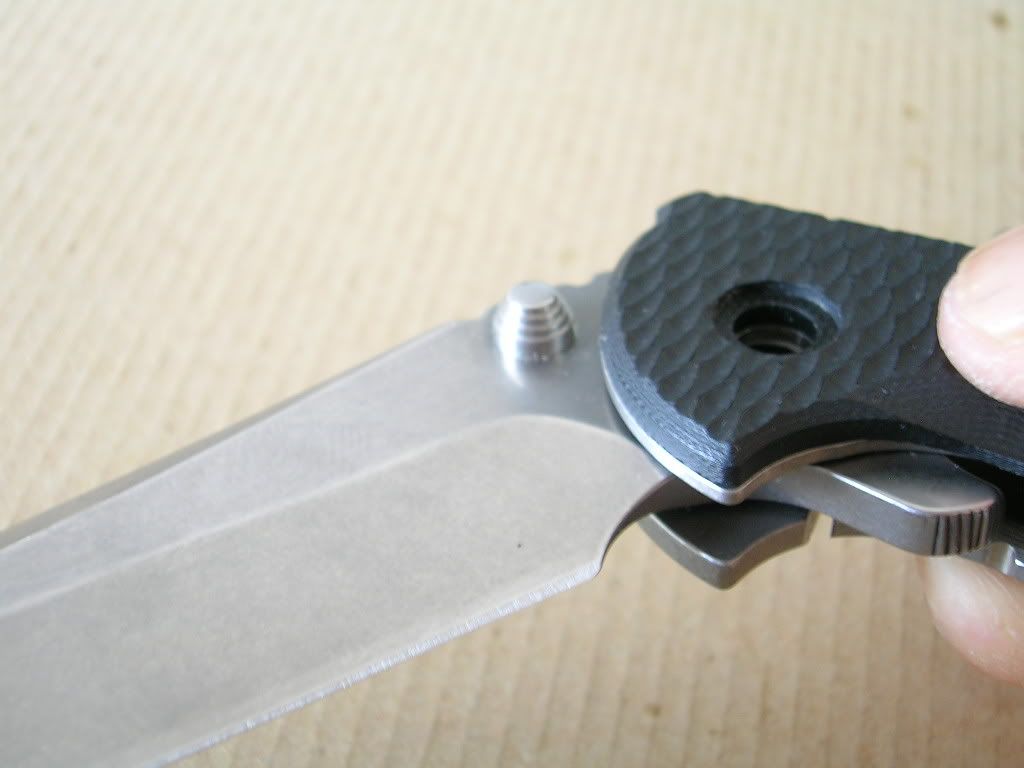

    用手将螺丝拧紧合上刀,刀刃居中!而且不摇头也不点头!

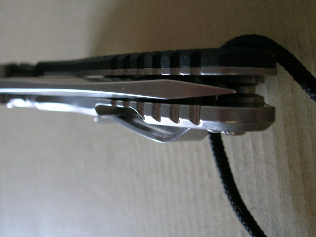

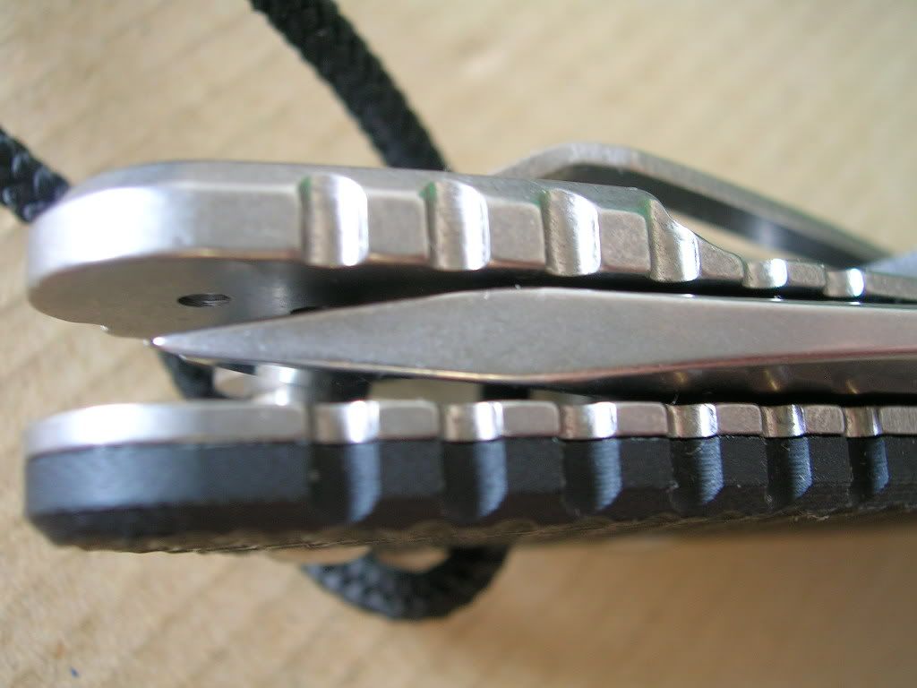

    锁定!!
    最后就是上紧螺丝!先上紧主轴螺丝(不用太紧)然后在拧紧刀身上的螺丝!剩下的就是尽行微调!搞定!

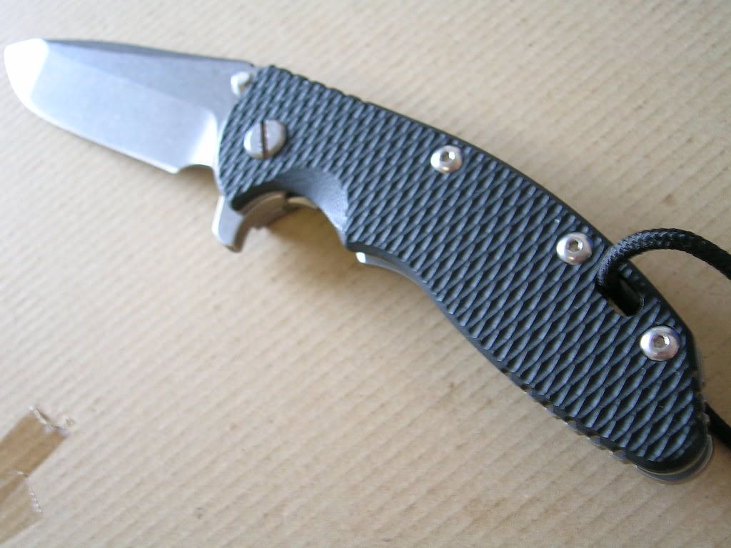

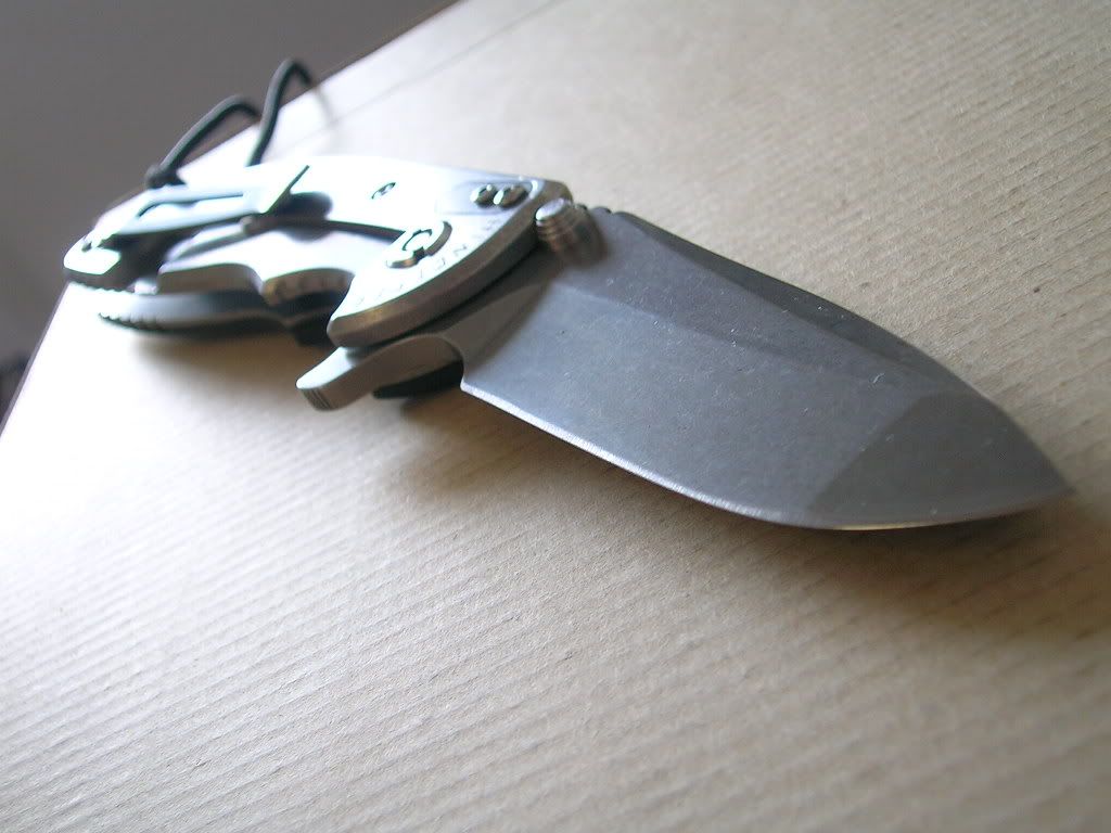

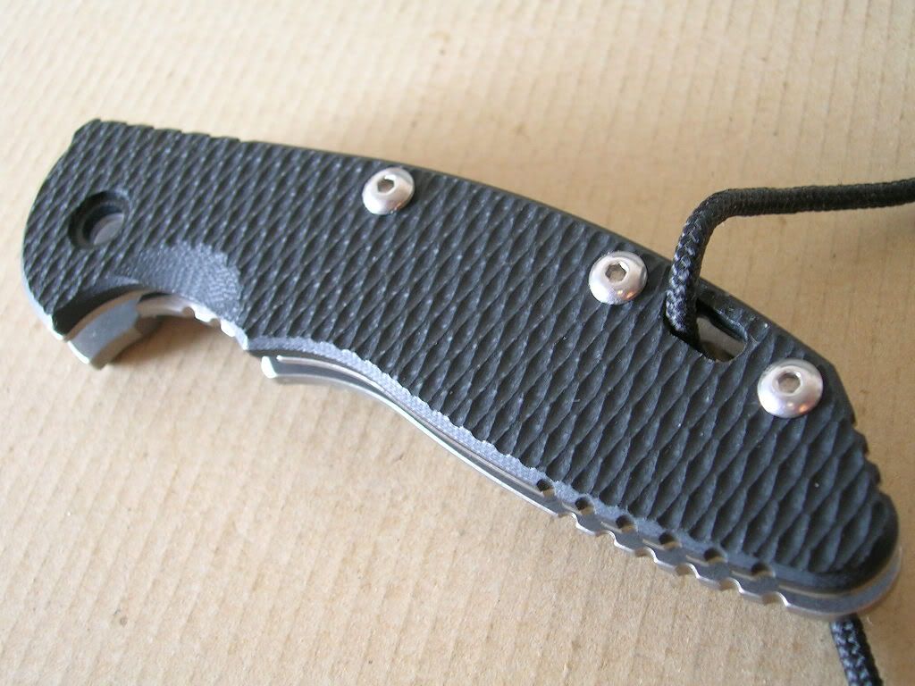

    发几装好后的张照片!
    终于发完了,希望会对大家有点帮助!不对的地方请大家纠正!我还是新手,还要向前辈们多学习!!!!!!!!!

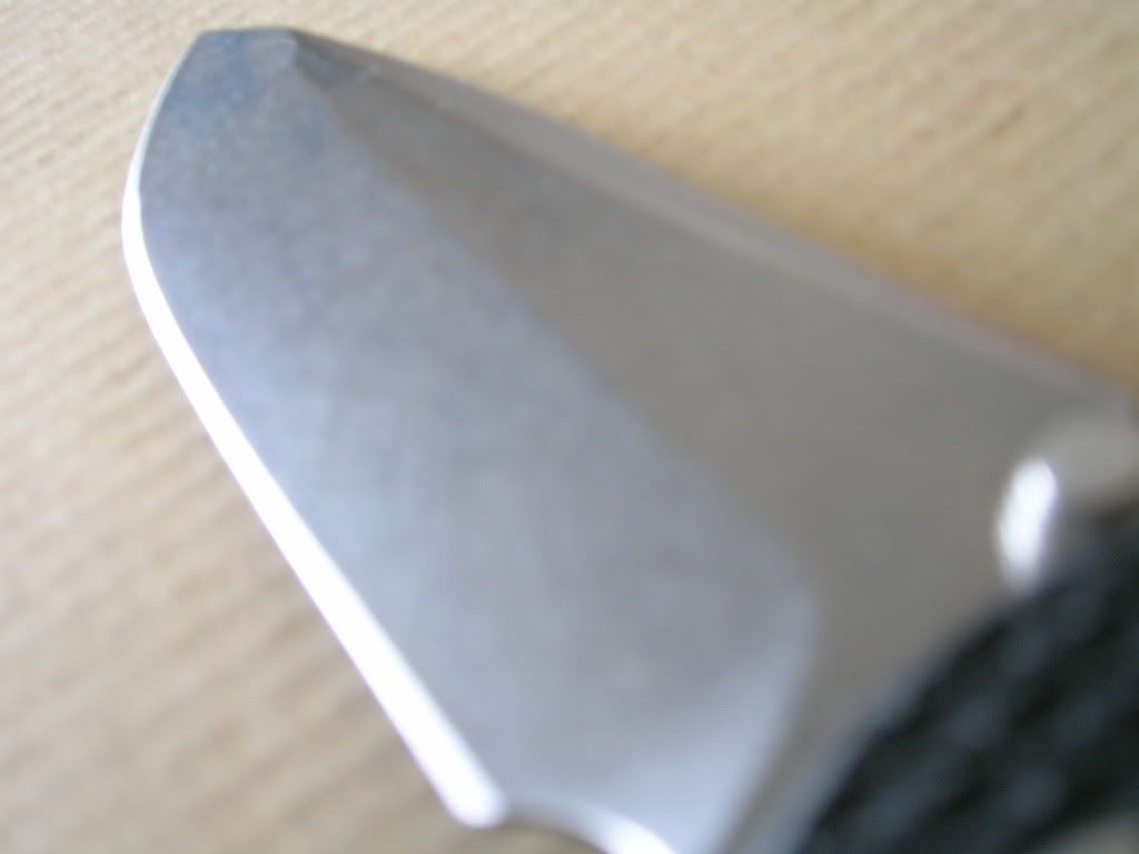

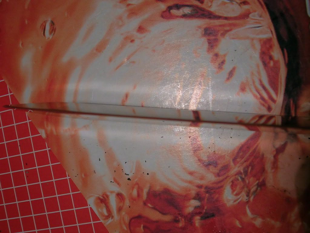

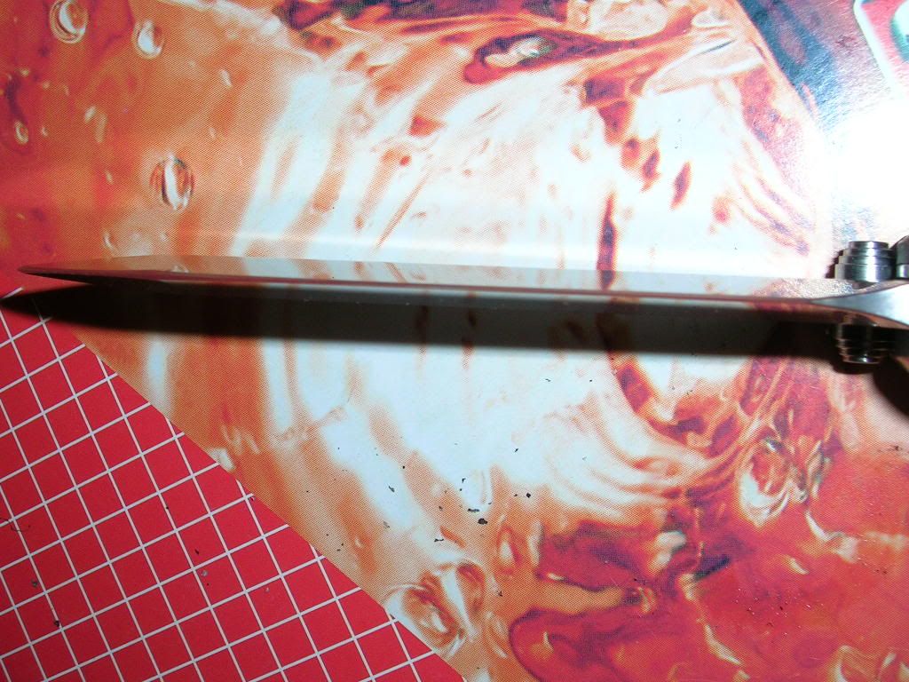

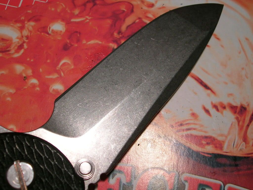

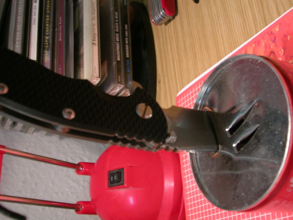

    再发几张扎铁罐的!20cv的钢还是不错的!

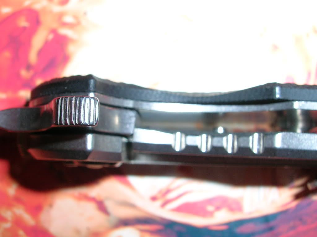

    扎完后锁定的特写

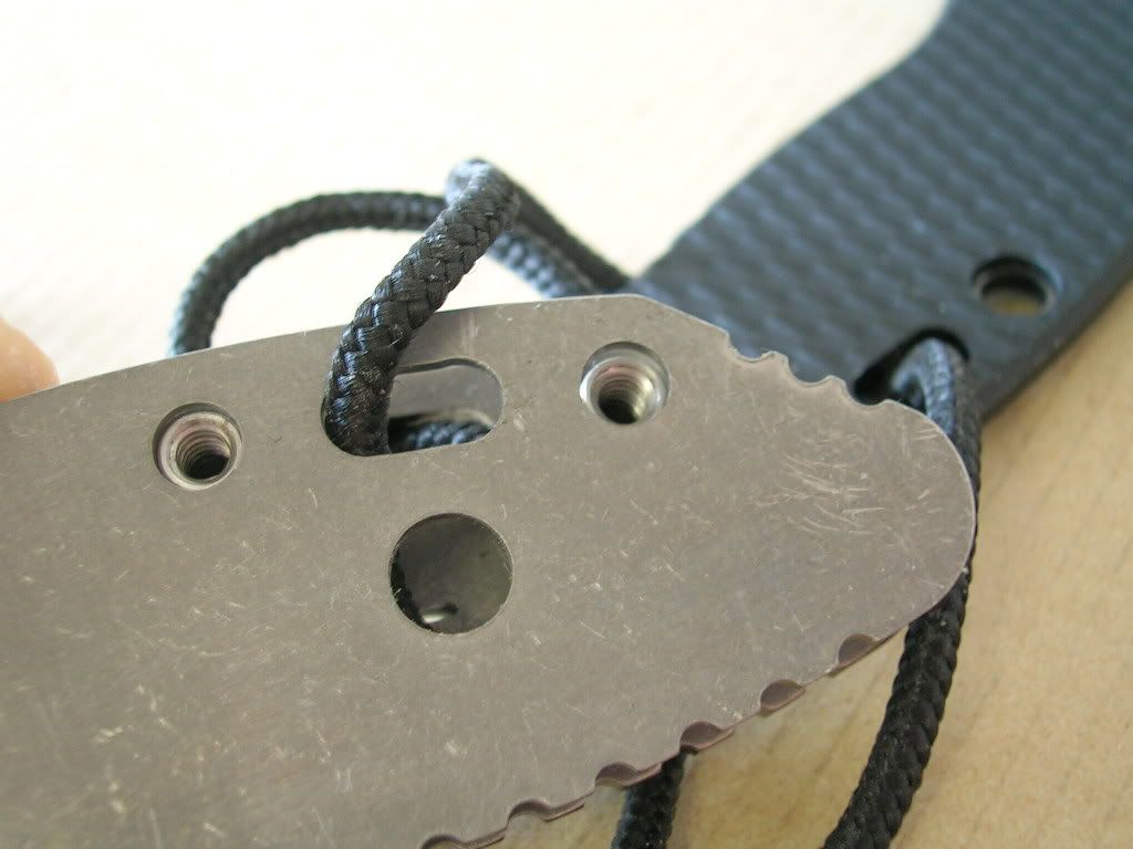

    尾绳始终不能直接拿下    这个是个缺点

    你这把XM18看的我馋死了......小圆柱叫做standoff,从功能上讲叫backspacer
    又学到啦,呵呵。

    发表于 2009-4-16 21:18 | 显示全部楼层
    玩的不错.
    是不是刀身不在中心,
    装的有点偏?
