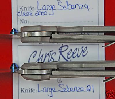

    最近关于 Sebenza 锁定位置看了不少的帖子!很多早期的版本锁定吃的比较浅(偏左),08年后出的好像都在3分之2或一半的位置!今天又去了刀店比较了下其他的沙 还有U 都是在这个位置!用手将锁片向右推!也进去不了多少!难道新出的在出厂就已经做了完全磨合?
    说真的,不知道是能说明cr很有自信!锁定在3分之2的情况下经过长期使用不会出现过多的偏移,我知道这样做能大大降低了解锁的可能。不知道类似于这样的情况是否正常。
    其他兄弟新入手的沙也是有类似的情况?说说正常打开锁定的位置!还有用过一段时间的兄弟说说锁定的变化!!!!!!谢谢啦!!!!!!
    因为头一次入手沙!新刀锁定在这个样的位置觉得有点接受不了! 其他一体锁的刀吃进的就很少!

    打开看了看我的,大约锁定位置比上图还要进去1mm左右
    另外,我拆过,而且不止一次……
    发表于 2009-6-17 13:48 | 显示全部楼层
    一体锁的折刀,尤其是大沙,握紧的时候锁定都会往里去。看起来是不舒服,但是由于CR的做工非常精密,磨合得非常好,所以基本是没有磨损的。
    至于新刀锁定靠里,我认为没有必要大惊小怪。锁定靠里不代表寿命短。

    鎖定的位置,只要不是太深或太淺,就不必太在意了!\r
    有時候僅僅只是加工上的一點點公差(一定會發生),就會造成或多或少的差異!
    鎖定的位置,還跟刀根的角度有關。圖片中刀根的角度比較大,鎖片也就不容易卡進去了!
    缺點是,角度太大容易形成解鎖的分力,刀背受力時比較容易意外解鎖。

    感谢两位版主大哥的解答!!!!!!!!心里宽了不少!!!!
    鎖定的位置,還跟刀根的角度有關。圖片中刀根的角度比較大,鎖片也就不容易卡進去 ...
    chungming 发表于 2009-6-17 13:52
    嗯,而且锁定的磨损也会加速。
    如果想要锁定看起来浅一点,不妨试试拧紧主轴。

     楼主| 发表于 2009-6-17 14:17 | 显示全部楼层
    嗯,而且锁定的磨损也会加速。
    albertnaoko 发表于 2009-6-17 07:03
    我已经试过了的确有所变化!但正常开合几次又回到原来的状态!对刀身的调整我也试过了!还是相同的结果!不知道再用短时间,再进行调整,会不会有什么变化!!!!!!不知道你的U的锁定在什么位置!lsjalain 兄的U锁定在4分之3!。。。。。
    我有点杞人忧天啦!!!!!!!呵呵

    大沙的锁定,可以通过主轴和止刀住调节的。
    把止刀住拧的尽量紧,主轴稍微紧就可以。锁片会靠左一些。
