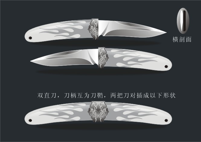

刀鞘中空,可容纳另一把的刀刃。当然,估计很多人认为没必要,但至少也是种风格吧。

    可以,但刀要吗不在中心,要吗刀柄很厚

                 跟偏刃的英军刺刀一样。我见过类似的产品,不过是2个剑而已。

    改下刀柄,这样更容易实现

    想法不错。
    柄中间一分为二。带刀那一半铆钉贯穿。另一半铆钉外壳镶嵌。两半外壳再接合。
    细节还要再设计下

    兄弟的设计很好,推销一下细节,觉得可行,风格很好,我喜欢{:3_48:}

    好看未必好做

    另lz刀锁定怎么解决啊
    感觉容易插到什么里面后
    拔出来刀不跟鞘走了
    呵呵
