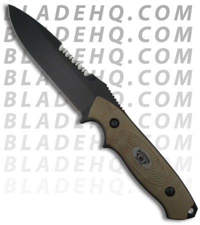

    要保留穿刺只要把最前部不开齿刃就可以了.如下图这样.
    或者选择把齿刃开在另外一边. 好像黑水的.140

    黑水那把140我很感兴趣,只是没有实际使用过,不敢乱言。只能就我手边的半齿说一下。
    我想绝大部分半齿刀,都是后半截齿刃,前半截平刃,这应该是考虑到大部人的使用习惯。我日常生活中用刀比较多的地方是开信、开箱、割绳索及包装袋等等。开信裁纸,毋庸置疑,平刃为佳,如果是前部开齿刃,想来开信裁纸都不好用。在开包装袋的时候,需要一定的力量(我是指那种几十公斤的大箱子,包装袋多半非常紧),所以把刀插入,然后用后部的刃,这样发力就很爽,尤其是需要大量使用的时候,如果齿刃在前部,会比较吃力。
    我想绝大部分半齿刀,都是后半截齿刃,前半截平刃,这应该是考虑到大部人的使用习惯。我日常生活中用刀比较多的地方是开信、开箱 ...
    lsjalain 发表于 2010-5-31 04:48 PM
    那把140的背齿挺好,但是设计在这个刀柄上就不合适了。
    刀柄中间的第二护手,决定了这刀不可能倒过来握;不倒过来握的话齿刃锯东西用不上力。
    我有147,也是这个样子。
