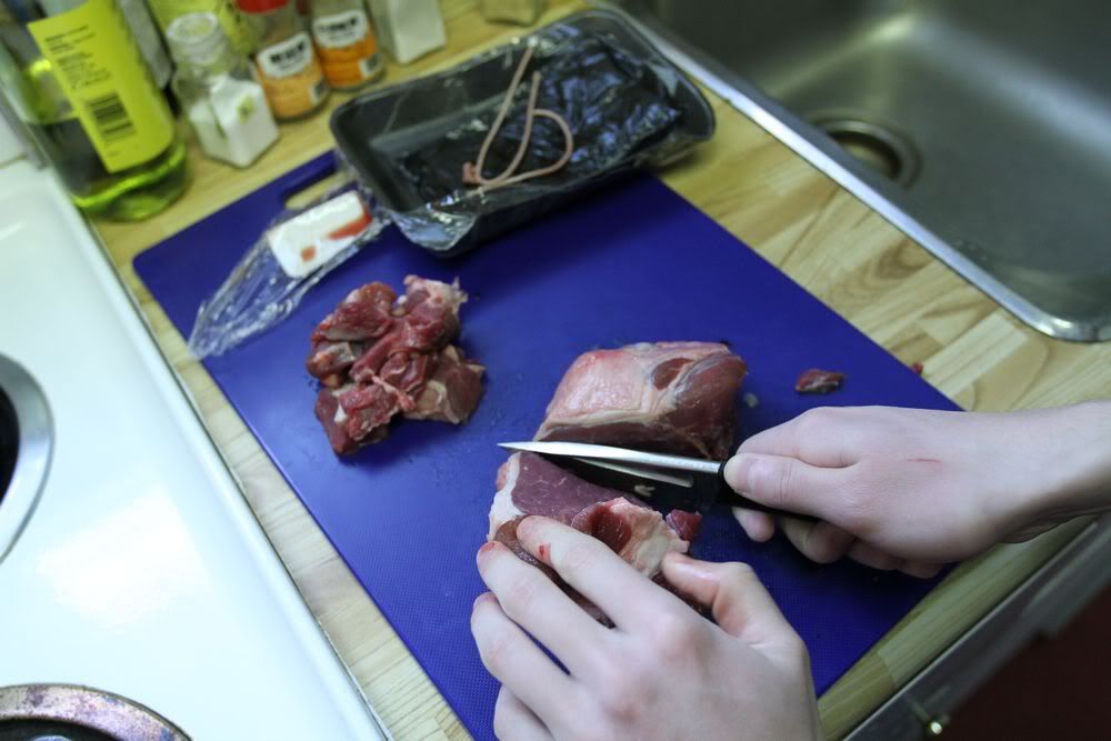

     楼主| 发表于 2011-1-24 03:23 | 显示全部楼层
     楼主| 发表于 2011-1-24 03:30 | 显示全部楼层
    剖了个羊腿段,4个鸡腿。主要动作是切,少量推拉动作。媳妇拍的照,同时她表示这把小刀挺快的。6.25mm厚的小直能做到这个地步我很满意。家里的2mm厚的菜刀达不到这个效果,可能好久没磨了。
    切玩了肉,锋利度不减,剔毛,削纸样样行。
