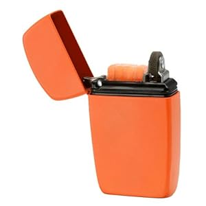

QBQ转的图,非商用,勿怪。这东西用打火棒改成吗?

    结构是外面铝管 安装一个油机的火轮,里面一节细的打火棒下面还要有一样直径的弹簧来顶着打火棒。
    就是一个放大版的 zippo 的打火结构

    什么放大的zippo打火结构啊?一点也不放大,不然去哪找大型的火轮?也不是用的什么打火棒,是用的打火机上的小粒火石。

    帮楼主补图和介绍! 是QBQ阿贷的帖子,楼主贴的不全面啊!
    红圈里的砂轮、弹簧、螺钉来自一个仿Zippo,黑圈里的火石是从万次火柴上拆下来的,主体是7MM粗的空心铝棒

    这东西,TAD有成品。要想便宜,可以去淘宝找clipper的打火组件,大号的1.5,小号的1元。

    这帖子当时就看过了,他这个东西的不足之处在于用了一个特别长的火石,直径和打火机上的一样,但是很长,可弹簧又不能伸那么长,所以有点浪费。

    老酒说的也有道理,正常磨损后弹簧会没有效力了 顶不住火石,确实是个问题。

    ZIPPO自己也有一款求生打火石。
     楼主| 发表于 2011-2-5 14:25 | 显示全部楼层
    ZIPPO什么型号?也是用油?我觉得还是打火棒可靠,那个 dingjin  兄弟发的
    铁铈齐打火棒淘宝找不到(棒用这款,配个ZIPPO砂轮,)
    这个东西,英文名称Ferrocerium,中文名称铁铈齐,其实就是铁铈合金,而且含镁。
    发表于 2011-2-5 17:11 | 显示全部楼层
    这个和打火棒不一回事,各有优劣。这个能单手操作,但是打出来的火星比打火棒小,所以需要好点的引火物。而且这个体积很小,加上几个备用火石也很好携带。TAD以前有图,教给你在外面放几根针,再用线缠上,就可以一起携带了。
