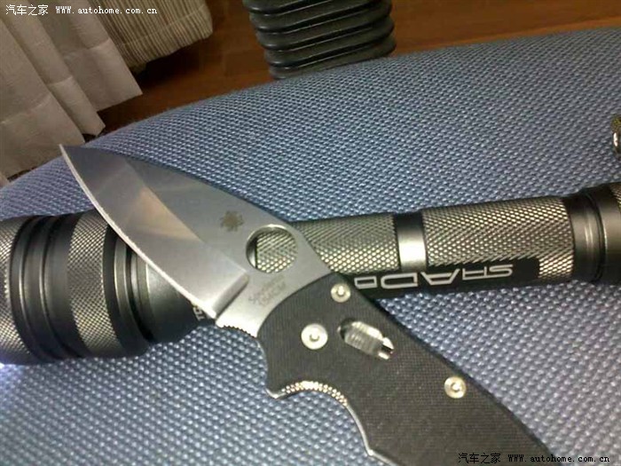

有哪位刀友知道打磨蜘蛛C101的角度是多少?
http://www.autoimg.cn/album/userphotos/2011/4/6/500_1178_b518fad7_b518fad7.jpg

    精确的角度我不清楚,以我微薄的磨刀经验来说,将刀刃紧帖光滑的平面上,轻微改变角度,手能感觉到是否面接触,当然凸磨的不行
     楼主| 发表于 2011-4-20 11:42 | 显示全部楼层
    磨出来了,定角13.2度。刮胡子,剃汗毛,平推纸非常轻松。并且刃口比先前更好了,很光亮。

    楼主什么定角,算得那么精确。
     楼主| 发表于 2011-4-20 18:22 | 显示全部楼层
    http://www.woodengift.com.cn/
    龙门定角磨刀器,非常准确。

    你说的是开锋角度还是V面角度?那你能不能告诉我一下V面角度
    2018-1-20 20:11
    发表于 2011-9-13 19:35 | 显示全部楼层
    我都是用蜘蛛的定角磨刀器的30度的那边打磨。
