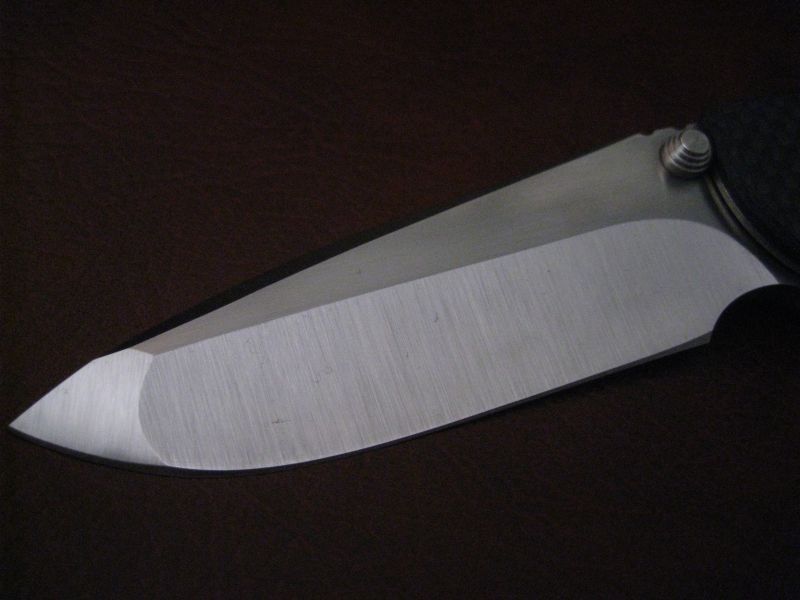

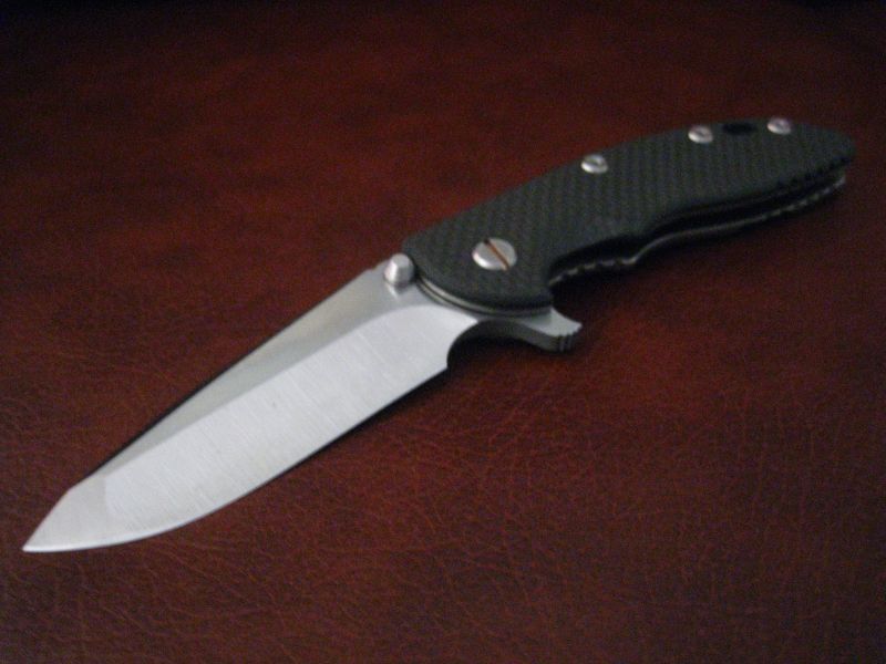

    S35VN是现在手工的钢材但是绝不是石洗的,所以感觉LZ的形容很矛盾。
    手工的刀身全部是机器缎面拉丝(machine satin)并且由Rick Hinderer亲手打磨。
    Rick Hinderer只做过一把第3代石洗手工。
    柄全部是CNC做的量产和手工没区别。
    我的手工版,碳纤维柄,S35VN钢材
    量产的刀身处理方式

    LP188:我的手工版,碳纤维柄,S35VN钢材
    求教:这只 尺寸?

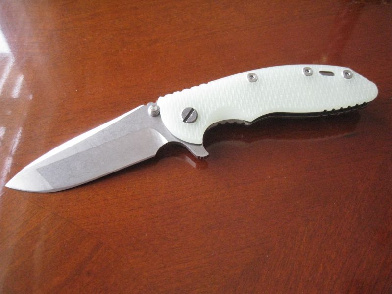

    我的是3.5的,全部是
    如果你的是手工版,不应该是石洗。
    最好上张图
