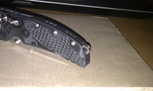

    发现EX01有一个很淫邪的凹槽很适合入珠,入珠以后EX01就可以貌似强大的同时拥有打击器的功能了{:4_126:}     又有人要说了,什么刀柄不能当打击器啊,猛砸起来效果是一样的嘛..........人生的意义就在于你怎么去YY了,不YY,你就去手Y吧....

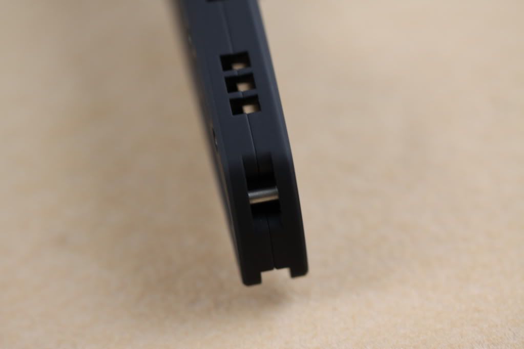

    原先EX01尾部穿绳杆的地方素这样的,G10柄的忘记拍原貌了,用原先那把铝柄的图代替一下

    穿尾绳的那根杆子很简单,就两头放入手柄的槽内这么横着的,那个空间放入刀坠就完成........但是,拆开就碉堡了,刀坠太大太厚放不进.....发现入珠还是有一定技术难度的。

    锉完的刀坠不偏不倚正好放入那个穿绳杆的凹槽里,杆子也刚好穿过刀坠中间,完美的卡住了

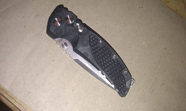

    完成图:
    入完珠后还一样能兼容穿尾绳的功能,就是样子猥琐了点,有点像一粒痔疮........不过,我喜欢

    使劲砸的时候会转吧?接触面为一个平面,力量被分散了。而且这玩意硬度也不够啊

     楼主| 发表于 2012-6-17 01:56 | 显示全部楼层
    5# jedi
    不会转,进入刀柄内的那个部分不是圆的,圆的放不进去,是类似三角形的
    硬度是差了点,刀坠只找到钛合金的,钢的估计就算有我小锉刀磨起来也费劲,我觉得砸人已经足够了,哈哈
    接触面倒不是平面,圆的,最先接触的点也就是一个很小的面积,打击器这回事吧,接触点真的不讲究,平头的酷棍照样也是防身的,对吧,反倒我觉得尖的不太和谐,用点力砸就是一个血窟窿..............
