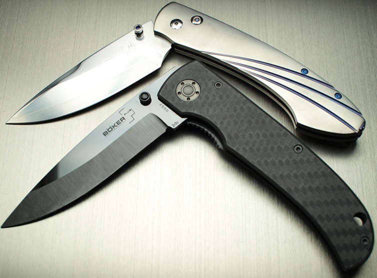

一个是BOKER PLUS的,碳纤柄陶瓷刀,一个是WILLIAM HENRY的B12钛柄小刀。
都是实用性的日用刀。那些几千美刀的买不起,也有点舍不得用。

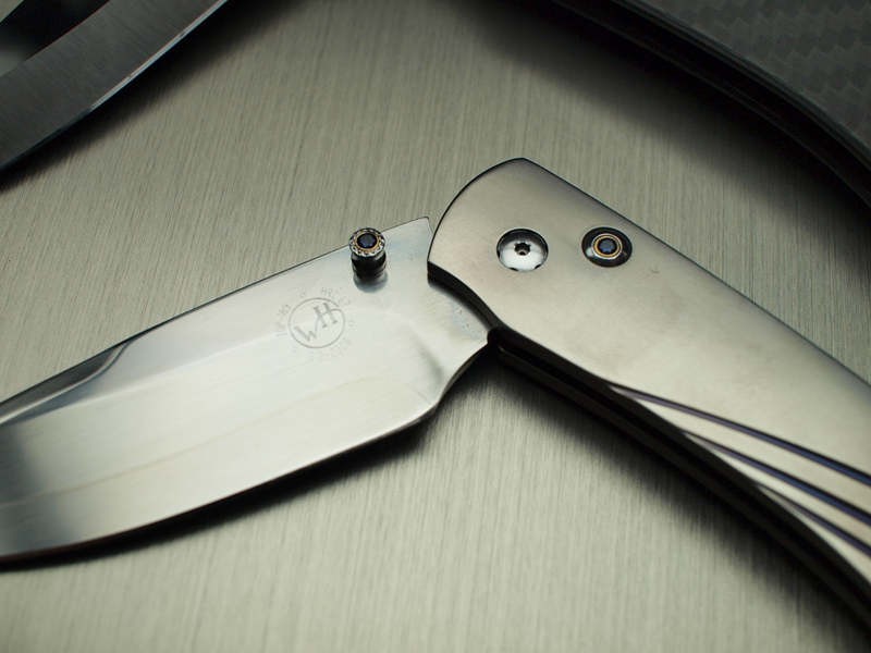

请教大家,这个WILLIAM HENRY的刀片,怎么才能抛光成镜面?拿到它的时候有点磨砂镜面的效果,我用5000目的砂纸磨了半天,没有任何改善。还是雾蒙蒙的。

    5000目砂纸。。。。。那要磨到什么时候才是个头
    油石或砂纸加盐水从根部往刀尖方向推,200目、600目、1000目这样推到2000目,然后可以上角磨机羊毛轮加钻石膏
