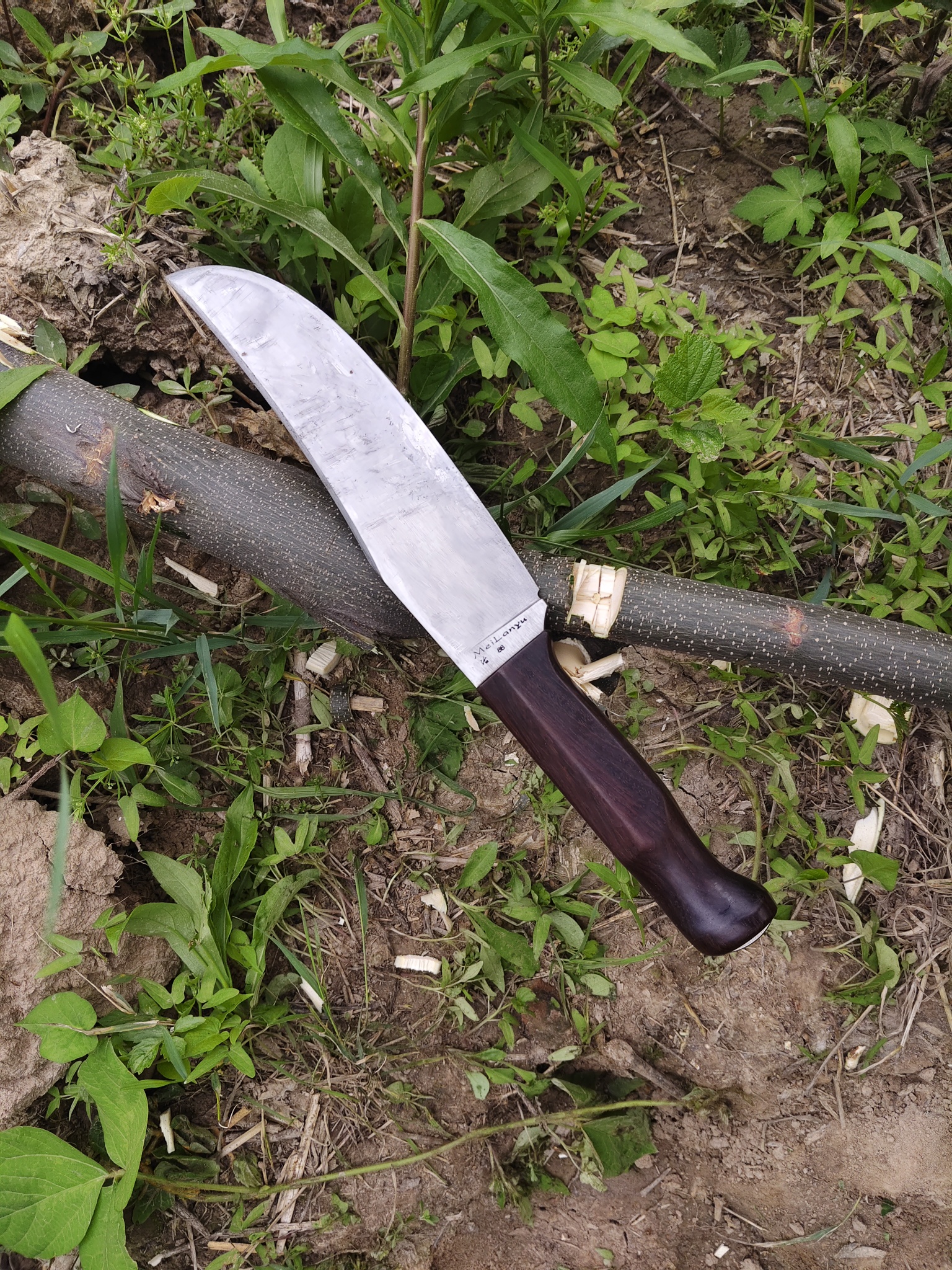

     楼主| 发表于 2023-6-24 09:23 | 显示全部楼层
    黄色的是德国产的枫木
    2017-3-9 09:56
     楼主| 发表于 2023-6-24 09:52 | 显示全部楼层
    手柄结构与钢材
    纵观古兵器与深入山民农民的农具,全包结构是绝大多数的选择。
    当自己能做刀的时候,才深深的感觉到 贴片的优点只有一个那就是便宜
    内嵌,内铆是打算实用的结构
    在没有CNC的协助下打内铆需要铣床精确的定位,之后有了精雕CNC就方便了需要,但加工一个手柄也是挺长时间。
    手柄立体打磨也注定了所需材料的尺寸比别人大好几倍。
    在上次制作丘山小直被假钢吃了很大亏,之后联系了伍德霍姆钢、日立等公司 在之后的测试得到了不错的答案
    钢材选择伍德霍姆钢的A88,冶金成分与日本产的DC53差不多。实际手工制作的过程,韩国的砂带根本干不动,买了一些更好的砂带。
    做一个进入最终的测试,一个是结构性在实际户外中的舒适度、兼顾度,然后就是钢材选择的合理性。

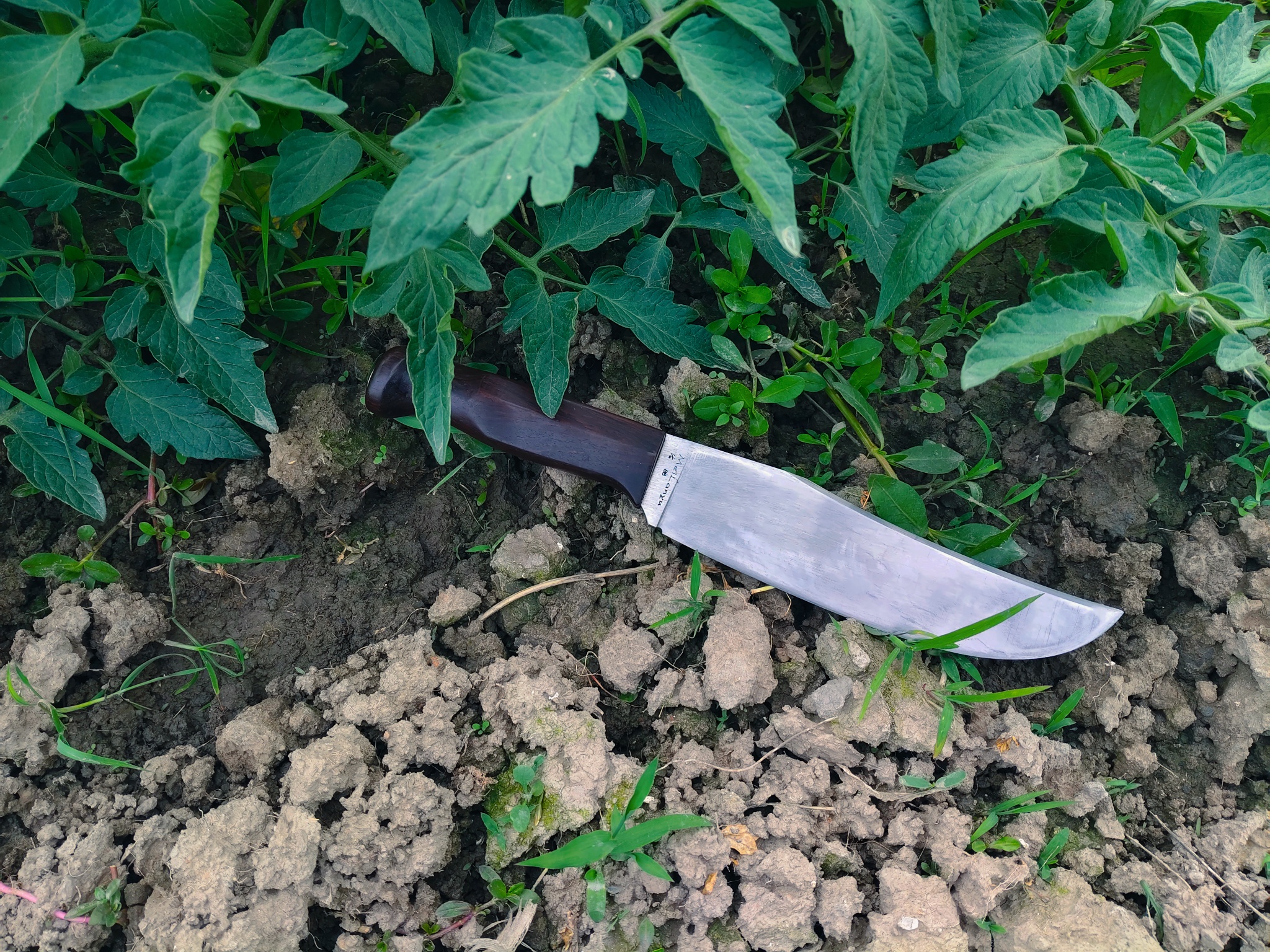

     楼主| 发表于 2023-6-27 10:45 | 显示全部楼层
    18年 A88钢材测试完了 感觉满意
    当在切入木头当中时,刀片已经发生弹性变形,其实着早过了使用范围。
    等 无数次户外
    19年初 手感感觉可以 开始建模
    19年还要测试新的钢材,V4E吧 毕竟非常均衡的钢
    P版使用加拿大的枫木,铁线太明显不好看,这次使用酸枝
    结构采用内铆结构,外面看不到任何钉子,那时候还没有数控设备,铣床慢慢摇来定位。
    19年夏天
