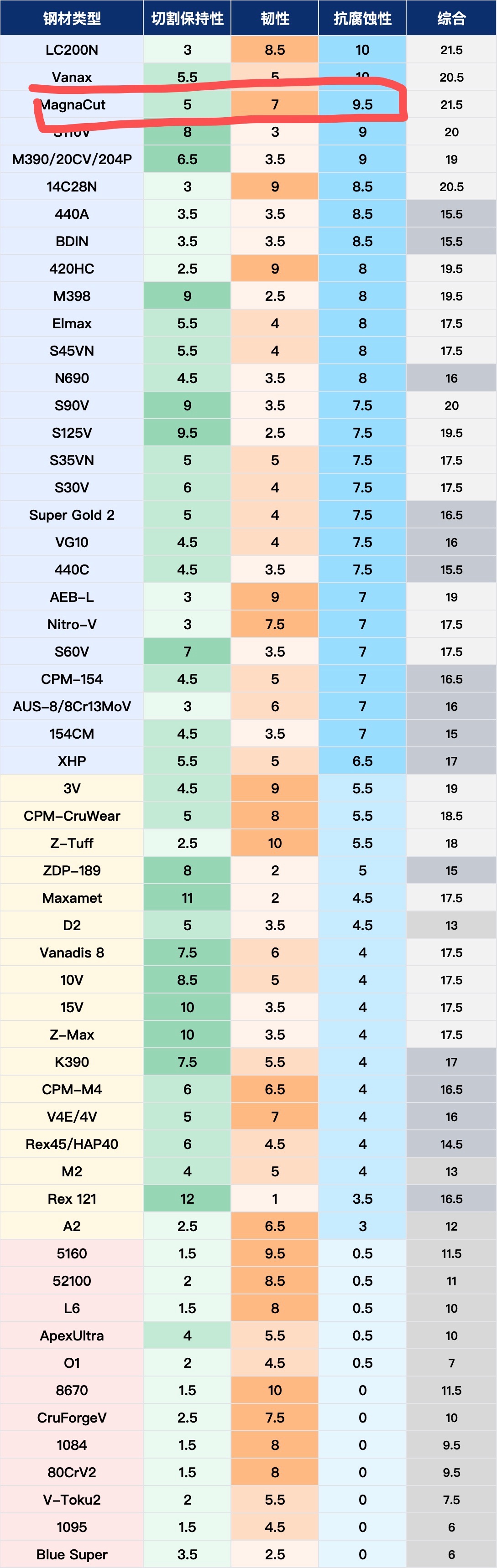

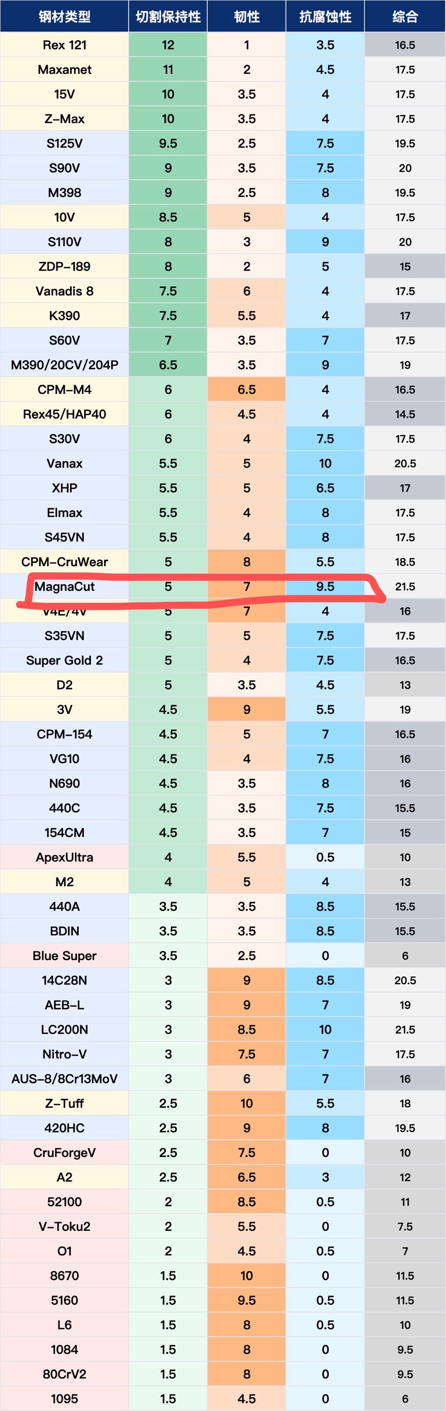

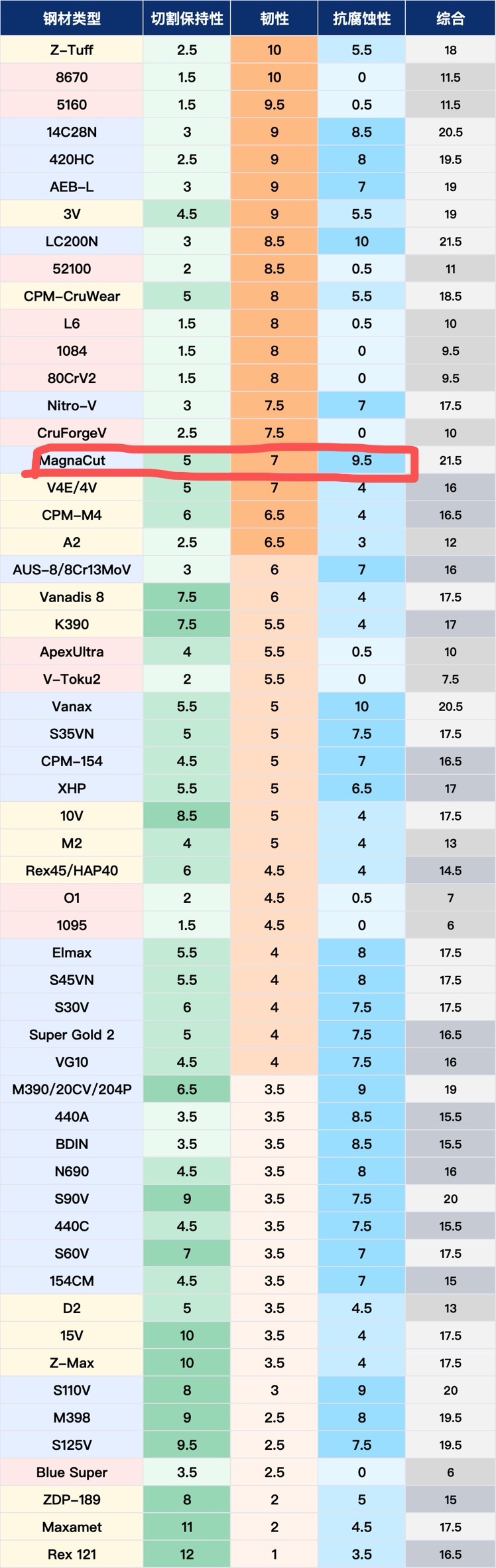

        现代冶金工业在进步,大体上钢材都是一代更比一代强,长江后浪推前浪。
    但是,也别神话某种钢材,目前为止保持性、防锈性、韧性,这三个是不可能三角,没有钢材能全面拉满。
        而mc也仅仅是比较平衡而已,称不上有多神。
        而且mc的韧性不比3v(更不用说一些碳钢),保持性不比m390(都不是第一梯队),也就防锈比较突出。
        再回头来看碳钢,它在防锈性几乎缺失,保持性落后的两个情况下,还能在户外刀具市场上有一席之地,是有他的独到之处的。不必觉得价格低、纸面性能差就觉得碳钢不行。
        对我自己来说,玩刀用刀还是得靠自己实际感受,不要因为别人追捧而偏爱,也别因为别人厌弃而偏废。

    MC是在接近S30V的基础上,韧性和防锈性大大提高了

    9成以上的测试不是外行就是有商业目的。
    所附图表和其他常见图表一样,缺重要的强度指标,

    这样看来还没有一种钢能均衡到3项都落到深色区的,也许有但太贵不适合做量产刀?
