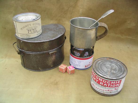

总的来说应该从系统整合的角度考虑,不但要有水具,还要有餐具,炉具,燃料,并应该和MRE和野战厨房综合起来
最理想的设计:
水具:1水壶1水杯;因为水壶本身体积不大,水杯容积也受限制做不了太大。
餐具:1汤1饭的餐盒/餐盘单独设计,用德军那种挑担子的法子连起来(俄军,波兰,瑞士和瑞典几乎完全照搬了德军的设计)
美军水壶与餐盘;西德时期的3件式水壶;二战德军的3件式饭盒(另外德军水壶单独配1个水杯)
俄国伞兵3件式水壶
瑞士侦察兵用的一体水壶/柴火炉
78那种1水壶+1饭盒的设计缺了几样东西,如果盛干饭就不能盛菜, 如果热饭只能做一锅烩, 单独做餐具不够用,单独做水具又嫌笨重。不如德军饭盒的组合合理。
78的系统也没有炉架,亦无叉勺和净水片,得自己想办法配,本来就是凑合的设计
别以为老外比TG笨,水杯和饭盒分开是有原因的,餐具大小搭配,干饭和汤饮分开,至少分三格。空间不够?那就拿脏手抓食物吧
俄军在车臣和阿富汗,好多茶杯啊。俄军步兵的水壶没有水杯,伞兵水壶才有
俄军现役的水具和餐具。看到小口杯没?别忘了还要带上勺
美军传统的3格扁饭盒,从一战一直用到越战基本变化不大
现在美帝的餐盘最常见的仍然是这样的
从食物看,MRE本身是熟食,需要的只是加热而不是烹饪
所以要热饮只需要加个不锈钢水杯就够了,如果偷懒可以不带餐具,因为MRE本身就是餐具,无论软包装的MRE还是铁皮罐头,饭盒并非必须
炉具和燃料方面,必须要有固体燃料和相应的炉架,这东西基本是各国MRE的标配
野战不能用柴火,一冒烟就挨打,62年和79年都有惨重教训,何况有很多地方找不到木柴
以后的趋势是南瓜部队用水壶,打仗的部队用户外水袋和户外锅灶
在军舰上吃饭的英军陆战队,固体酒精炉,看背景贴画应该知道是哪个时代吧
俄军的一次性炉架
MRE不用饭盒也可以加热
印尼
西奈
阿富汗
ISAF德军,干脆用保温水壶了
看到野狗车后面的气罐了吗
煎锅
高压锅
猜猜这款水壶是谁家的
