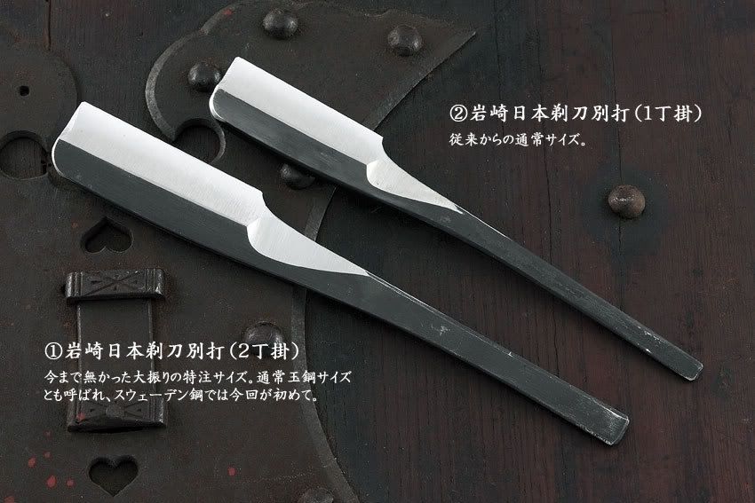

         此刀入手已多半年了,手懒一直没写些东西,最近得闲整理一下思路,发出来大家共赏,同时感谢****兄(该兄不愿提及姓名,助人为乐不留名,君子之风)。
        于我而言,喜欢一样东西是需要理由的!这把刀从第一次入眼至入手,时隔3年有余,只因为从未自主从国外购刀,不了解其流程,害怕麻烦,而且此刀是需要向刀匠预定的,中间拜托了几个朋友,终未随愿。所喜去年底,得****兄大力帮助,虽过程中出现些许小意外,终得所爱,幸甚!
        喜欢他的理由之一在于他是一个刀匠的作品。大家都知道,在日本是有刀匠、锻造作家等区分的,刀匠是经过注册的,主要从事武士刀的制作,刀匠出的小品数量很少,所以其小品受欢迎的程度不低于甚至更高于象佐治武士等这样的比较出名锻造作家的作品。刀匠的作品沿袭古意,加之对刀具的理解和对钢铁的熟识,做出的作品往往非常有韵味,并且实用性很高。而岩崎重義在日本当代也算有一点小名气。
        喜欢的理由之二是,玩惯了目前充斥市场的高端不锈钢材通过现代机加工流程制作出来的刀具,心中总觉缺少一点儿味道,想搞个用传统钢材人工锻造的玩具玩玩。说到钢材,我不排斥高端钢材,我也曾是铁杆的钢材迷、硬度迷,面对科技的飞速发展,高端钢材使我有一定的迷惑。所以近两年,更痴爱传统钢材,传统手工。对于传统钢材,我最爱“玉钢”,一个从铁砂逐步到完成的作品,往往给人有灵气的感觉。曾经有一把刀匠的玉钢肥厚守出现在我眼前,我疯狂地托朋友期望揽之入怀,终成残念!
        喜欢的理由之三是,网站中玄之又玄的介绍。大家估计均有一定的共识,小日本虽遭鄙视,但其产品还是精益求精的,风格严谨,不是很浮夸的。所以在未入手时,我一直在思索,一块普通的碳钢何以达到如此品质,思来想去,无非以下两点:合适的热处理和硬度的选择(老刀匠的精髓);合适的刃形设计、合理的开锋刃角和高超的刀刃打磨技术。刀具到手仔细品味良久后,证实了我的想法,刀具的硬度无法得出也不想知道,刀形的设计不是象平常剃刀的样子,刀锋的开刃角度也很大,但刀刃的磨削真的是登峰造极了,我习惯试刀的方法是将刀刃放在手背,通过压力,刀具会告诉我他的锋利程度,这把刀的锋利程度是我用牛皮杠过后,右手持刀把后端,将刀刃放到左手背上的时候,右手刚松劲,左手背出现一条如丝般的血痕,伴随的皮肤撕裂的感觉是如此的清晰!剃刀锋利本没什么可过分说的,普通剃刀基本属于无刃开锋,开锋厚度很薄,但这把剃刀的开锋厚度相对普通剃刀简直就算太厚了,随后我上断面图。这足以显示钢材热处理的到位和开刃的精细。
        喜欢的理由之四是,这把刀有足够的DIY空间。前面说过,这把剃刀比较厚的贴钢造型,如果日后想DIY个片切刃的小刀做EDC还是有足够的余量的。
        最后一个理由,让我先看看,有没有未成年的进来-----这把刀『感官的世界』上过镜

    原帖由 天方 于 2008-9-2 17:44 发表
    就这图?看不出开锋角度很大。
    这图当然看不出开锋角度,没看到我占了两楼准备晚上继续拍点
    另开锋角度大小是和普通剃刀,你要和ST比我还真不清楚

    发表于 2008-9-2 19:28 | 显示全部楼层
    wangqi8730兄
    您這把剃刀真是漂亮,看起來開刃像凹磨
    真是一把逸品,我個人喜歡沒有纏柄繩,比較原汁原味

     楼主| 发表于 2008-9-3 10:19 | 显示全部楼层
    原帖由 johnny666 于 2008-9-2 19:28 发表
    wangqi8730兄
    您這把剃刀真是漂亮,看起來開刃像凹磨
    谢戴总舵主抬爱
    一个偏门的东西兄喜欢,小弟甚感荣幸
    如果按现代刀具习惯的称呼,刀刃我是这样形容的:右手持刀,刀左侧为大凹抹,刀右侧为马刀形开刃,8:2开锋(日本传统的开锋方式,因是目测可能不是很准确),3楼的草图是我上班时凭记忆随手画的,基本准确,因刀在朋友手中拍照(我的相机坏了),毕竟在我手中把玩了几个月了:)
    小弟也是不想缠绳,小弟收这把刀更大目的是想diy一下
    除刀刃外其余部分为涂黑(我不是很了解这种工艺),期望有了解的达人可以指点一二!

    刀刃
    2018-6-25 16:26
     楼主| 发表于 2008-9-3 10:42 | 显示全部楼层
    漂亮的贴钢

    是贴钢的,2楼有剖面

    wangqi8730兄
    岩崎日本剃刀2丁挂主要用途是剃头发用,一把不便宜要价日币4X,XX0日元
    总长度18cm。有效的切口长度6cm。重量近似地75g。宽度牙23mm。厚度6mm
    图片出处http://www.jumi.co.jp/shop/riyou/kamisori.html
    分享一个免费网页翻成中文http://www.worldlingo.com/zh_tw/ ... er_translation.html
